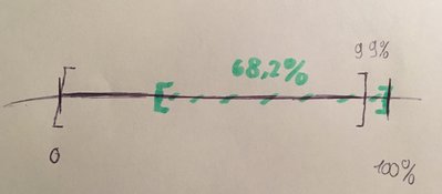

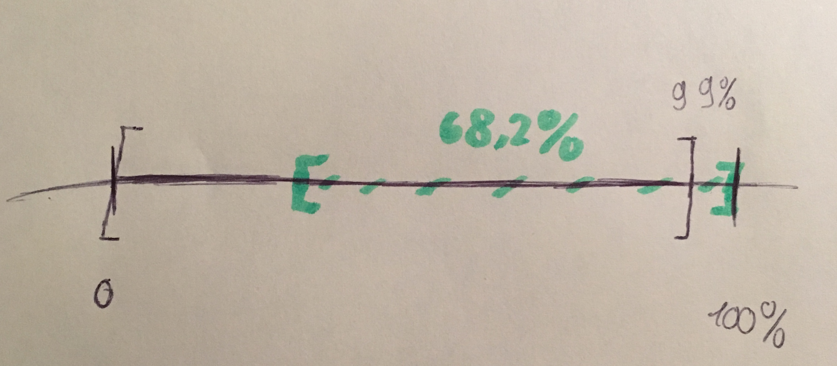

De plus moi aussi j'ai mis E mais pas pour la même raison :
"Si on fait l'encadrement du poids de 99% des collégiens, il comprendra celui de 68,2% des collégiens"
Au vu de la correction j'ai trouvé que cela manquait de précision et donc que cela laissait place à l'ambiguïté..
Voici mon raisonnement : Comme il n'a pas été précisé que l'encadrement devait se faire centré sur la moyenne, j'ai pensé à un item de réflexion car oui :
Dans certains cas l'encadrement de 99% peux ne pas recouvrir forcément celui de 68,2%, peut être que vous avez déjà compris ce qui se passe dans ma tête, mais au cas où, je mets ce petit schéma que je viens de dessiner..

Pas d'accord, ce type de piège n'existe pas en biostat
