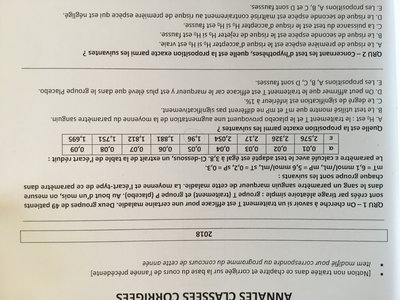

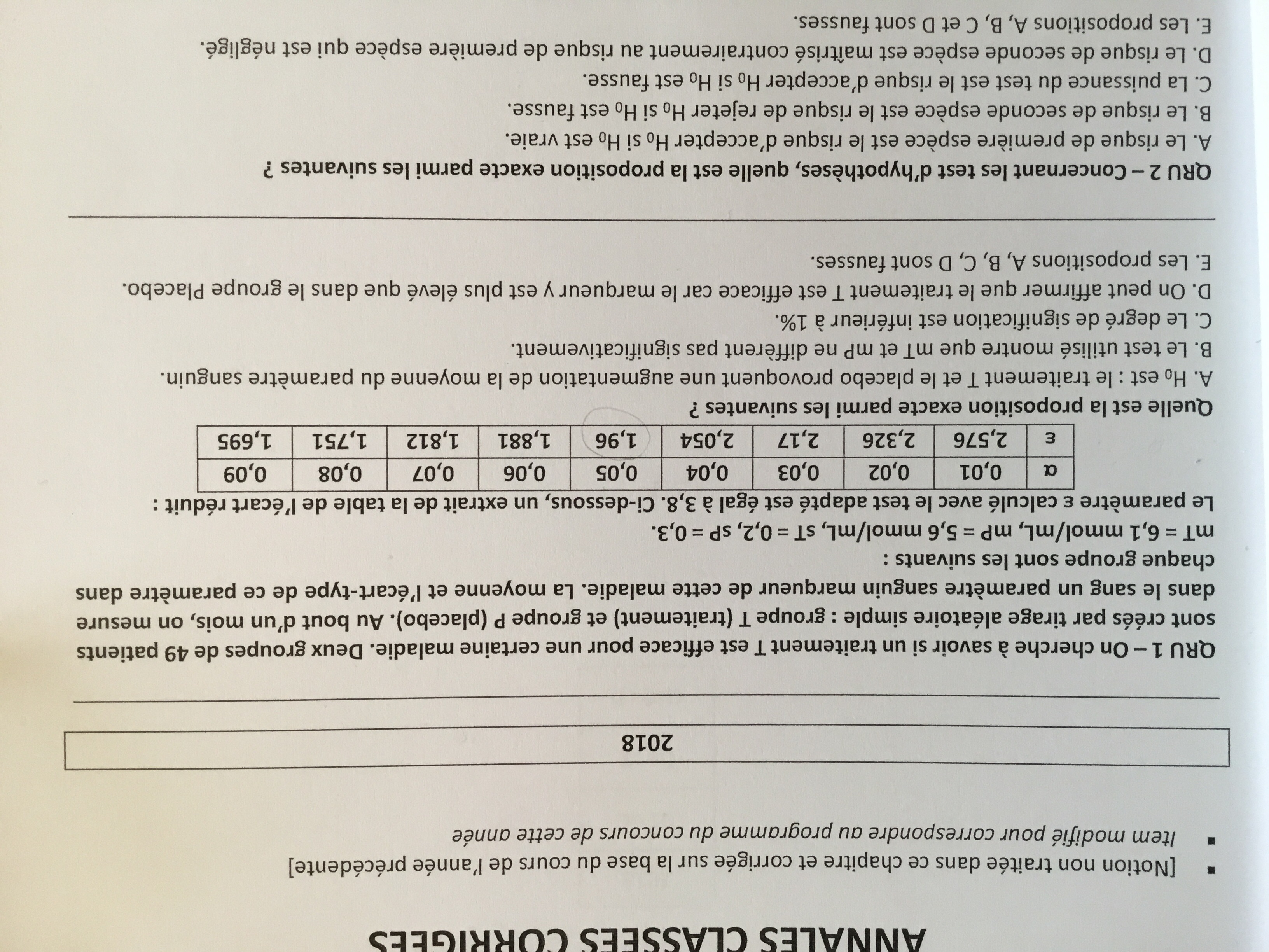

Bonjour, j’ai un problème avec l’item C du QRU 1 du sujet de l’annee dernière, je ne comprends pas pourquoi il est compté juste ... pourrais-je avoir quelques explications s’il’vous Plaît ?
Merci d’avance de votre réponse !

Coucou, :wink2:
Alors en fait c'est pas compliqué, on va reprendre ca tranquillement :
-1 variable qualitative : le traitement A ou B
-1 variable quantitative : la concentration du paramètre sanguin
2 groupes de 49 personnes chacun ---> on utilise la comparaison de moyennes et donc la table de l'écart réduit.
Par défaut, le risque fixé à priori est toujours 5%, on a donc un paramètre théorique de 1,96. On voit bien que paramètre calculé>paramètre théorique (très supérieur même...) au risque alpha 5%
Du coup tu vois que quand le risque alpha vaut 1%, le paramètre théorique vaut 2,57. On a encore paramètre calculé > paramètre théorique au risque alpha 1%.
Au final dans les 2 cas l'issue est la même --> rejet H0 mais tu as affiné ton risque alpha : a priori il était fixé à 5% et à postériori il a été fixé à 1%.

Oui c’est mieux ! Merci beaucoup de ta réponse très complète !
