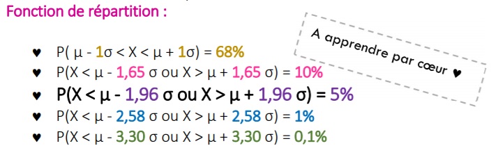

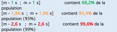

Je ne comprends pas le QRU 12 des annatuts 2018/2019 :(
Pourquoi on prend 2,6 comme valeur pour un pourcentage de 99,6 ?
Je pensais que 2,58 correspondait à 1% ?

Tu as bien raison 2,58 correspond bien à un 1% ! :cute: En fait tu as les intervalles de Staccini à retenir :
Et tu as aussi ceux de Bénoliel :
Donc il y a bien un intervalle où 2,6 correspond à 99,6% ! :curl-lip:
C'est mieux pour toi ? :embarrassed:
Plein de bisous <3
