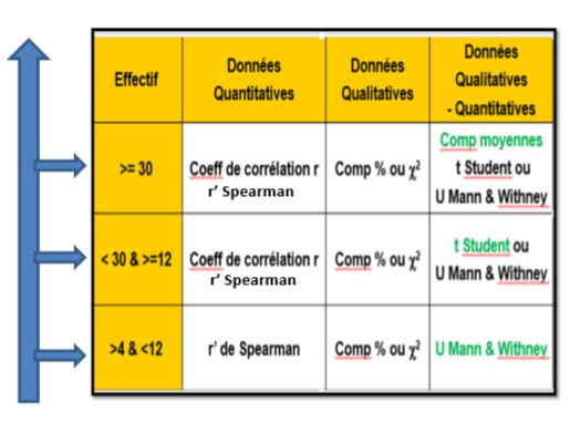

Il faut alors se référer à ce tableau :
C'est un tableau à double entrée avec d'une part, le caractère qualitatif ou quantitatif des variables (colonnes), et d'autre part, le nombre de sujets (lignes).
Ici, notre situation correspond à la case en haut à droite : on nous indique qu'on peut utiliser la comparaison de moyennes, mais aussi le test t de Student ou encore le U de Mann et Withney.
:!: Important : comme tu le remarques, tous les tests qui sont utilisables pour des petits échantillons sont applicables sur des échantillons plus grands. En revanche, l'inverse n'est absolument pas possible.
Par exemple, ici, le U de Mann et Withney est l'unique test approprié pour un échantillon de 4 à 12 sujets, mais on peut aussi l'utiliser pour des échantillons plus grands, là où le t de Student, puis la comparaison de moyennes, deviennent possibles !
En pratique, le test en vert est le plus approprié. Le test de référence pour une variable quali et une variable quanti par exemple, c'est la comparaison de moyennes, et le t de Student et le U de Mann et Withney tu peux les voir comme des "adaptations" pour des échantillons plus petits. Tu n'as donc pas d'intérêt à le faire pour des effectifs plus grands, mais c'est possible de le faire.
Le prof ne te demandera jamais de choisir entre 2 tests, il te dira directement lequel est utilisé, ou alors il te demandera juste si tel ou tel test est possible :wink2:
