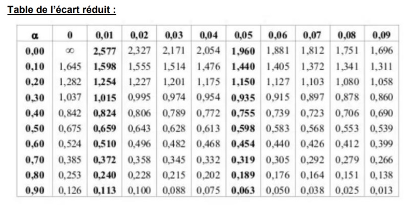

QCM 18 : On teste l’efficacité d’un bain de bouche sur le saignement gingival. On répartit donc 100 sujets en 2 groupes : un premier groupe de 50 recevant le bain de bouche à évaluer, et un second recevant un placebo. On les suit sur une période de 10 jours et on compte le nombre de jours de saignement. On choisit un risque de première espèce α = 5% et on trouve un paramètre calculé de 2,17.
Du coup ce QCM là on y avait passé du temps à la SDR ! Le professeur a dit que c'était un bon exercice mais que ça ne tomberait pas tel quel ! En fait tu dois prendre la table de l'écart réduit :
Tu regardes le nombre dans le table qui se rapproche le plus de ton paramètre calculé de 2,17 et tu trouves 2,171 qui correspond à un risque de 3% du coup à postériori ! Ton degré de signification est donc de 3% !! :cute:
C'est plus clair ? :dance:
