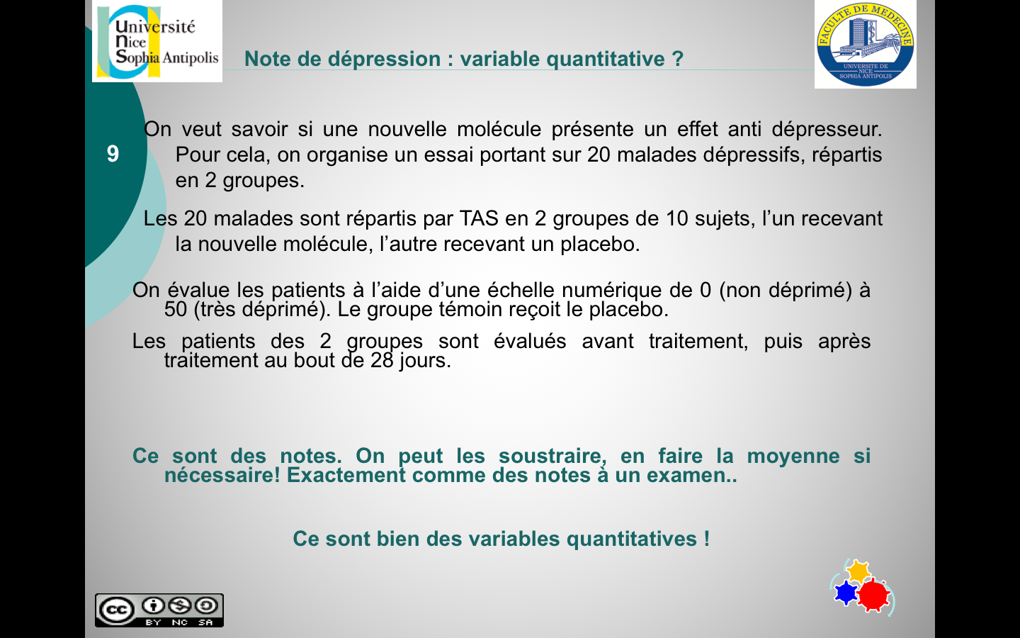

Comment se fait il que ce soit un Uman et Whitney (1 quali et 1 quanti) et pas plutot un Khi 2 ??
Placebo ou New médoc -> quali nominale ?
Dépression ordonnée de 0 à 50 -> quali ordinale ?
Ou est ma faute selon Benoliel haha ?

Je comprends totalement ta question et je t'avoue que ce QCM m'a aussi perturbée ! 0_o
En fait j'ai l'impression que le professeur considère la variable de la dépression ordonnée en variable quantitative ! C'est à dire que pour lui, comme c'est de 0 à 50, c'est quantitatif :dazed:
Hors l'an dernier il considérait que les variables pseudo-quantitatives comme celle ci (ou les stades d'un cancer par exemple) était qualitatives quand même :beat-up:
Du coup reste plus qu'à lui demander de rééclaicir tout ça lors de la SDR !!

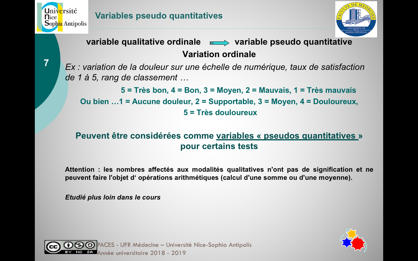

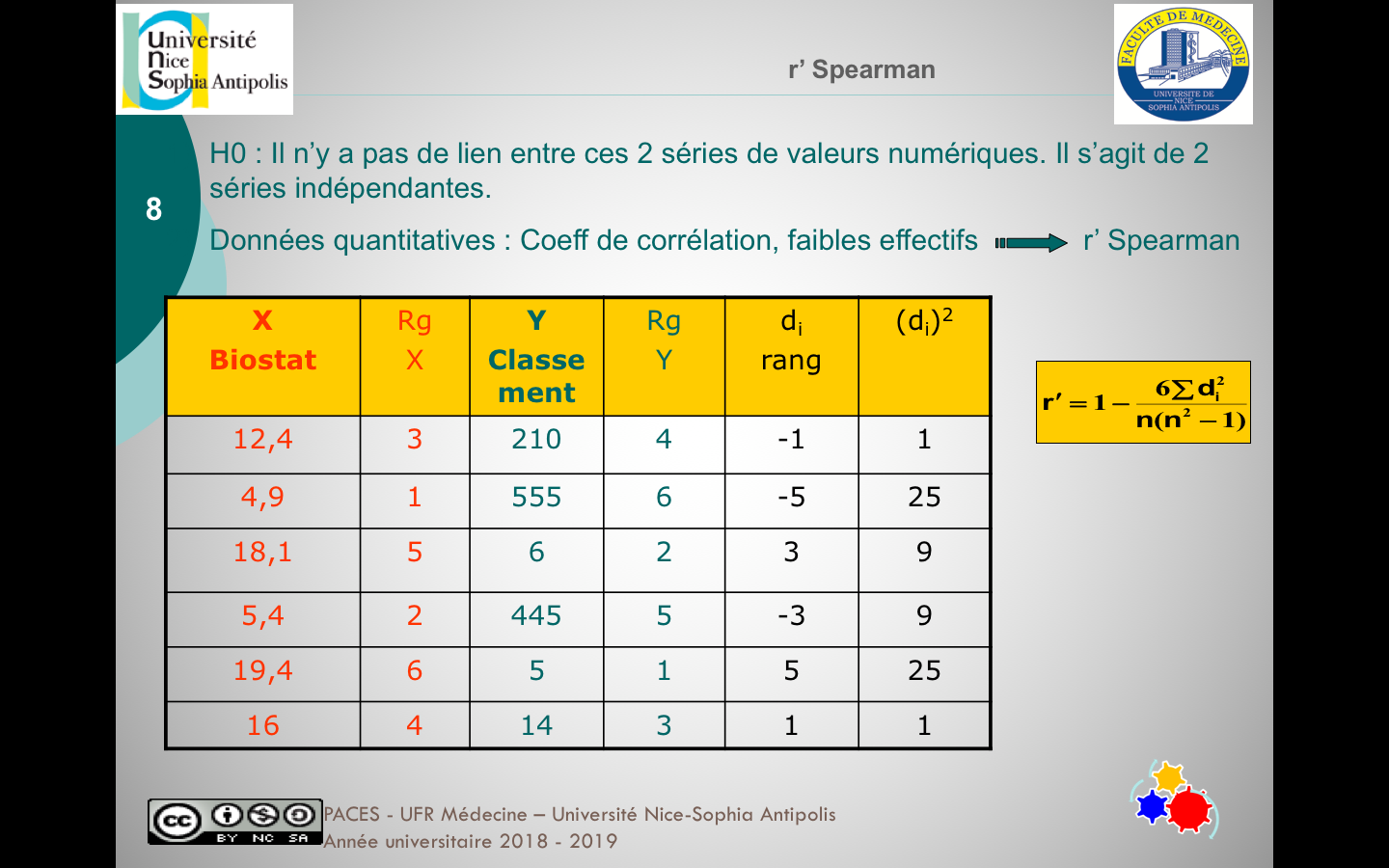

Je te joins les diapos du Professeur de la SDR d'hier qui éclaircissent ces points.
J'espère que tout est plus clair pour toi.
Bon courage ! :)

Et si on a un QRU avec une var quantitative et une var qualitative ordinale :
A) on peut utiliser un R de Speraman
B) on peut utiliser un U mann et Whitney?
On prie mdrrr ?

On ne peut pas dire « Toutes les variables qualitatives ordinales sont des pseudo quantitatives ». Cette transformation dépend du problème posé ! Les variables pseudo quantitatives ne peuvent pas donner lieu à des calculs (moyenne, écart type, ..) mais peuvent être utilisées pour des corrélations. Donc ce cas, on dispose des scores de dépression en tant que pseudo quantitatives. On a le droit de calculer un coefficient de corrélation.
Des variables ordinales du type : « Un peu, beaucoup, … » peuvent être transformées en pseudo quantitatives, mais bien sur cela va dépendre du problème posé !! On ne peut pas avoir une réponse affirmative !
En clair :embarrassed: :
♡ On peut utiliser les variables pseudo-quantitatives pour des corrélations mais pas pour des calculs. Toutes les variables qualitatives ordinales ne sont pas forcément des pseudo-quantitatives. ♡
