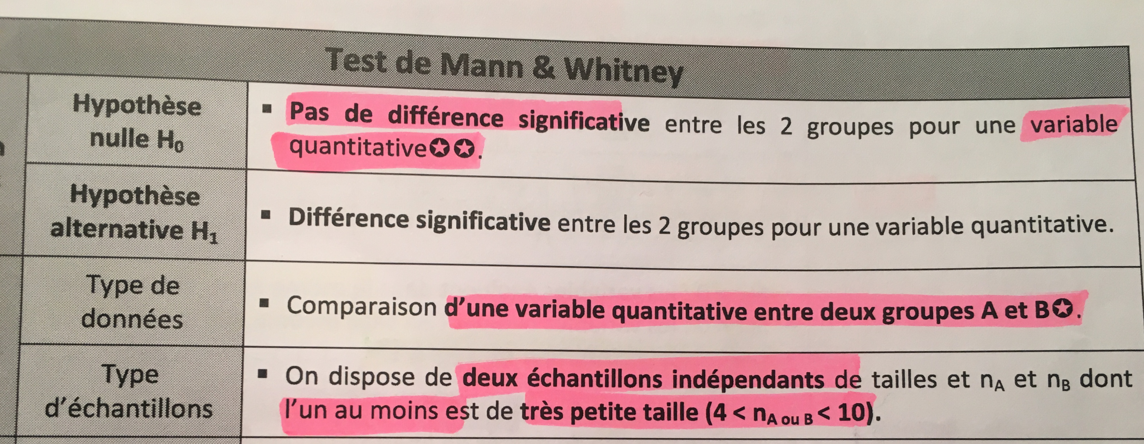

concernant la sdr, qcm 5,
normalement le test de mann et Whitney ne concerne que deux echantillon independant++ A ET B or dans ce qcm il dit qu'on peut l'utiliser alors qu'on a une serie apparie!!
je comprend pas :cry:
Est-ce que vous pouvez m'eclairer svppp

ce qui est important à retenir c'est que le U de Mann et Whiteney s'utilise pour des petits effectifs < 12 : c'est un test non paramétrique.
Après comme pour le test de Student que tu peux utiliser à la fois pour des groupes distincts ou des séries appariées, pour le U de Mann & Whitney aussi c'est possible :wink2:

Alors non, ce n'est pas faux, mais ce n'est pas exhaustif selon moi :P
Retiens que le U de Mann et Whitney peut s'utiliser pour des groupes indépendants comme pour une série appariée :embarrassed:

Messagepar Pegpeg » 27 Nov 2018, 22:35
Hello,
On ne t'avait pas oublié, on attendait juste la réponse du prof ! :D
On avait bien précisé que les questions de la sdr qu'on avait pas eu le temps d'aborder allaient sortir sur un doc très bientôt - ce doc sera posté d'ici demain ou après-demain très probablement, on vient tout juste d'avoir les dernières réponses du pr. Benoliel :dance:
En attendant : le U de Mann et Whitney ne peut pas s'utiliser pour des séries appariées, puisqu'il s'utilise uniquement quand les groupes sont indépendants +++
Le test approprié pour un petit effectif et une comparaison intra-individuelle s'appelle Wilcoxon.
--> voir le doc qu'on sortira bientôt pour plus de détails :angel:
