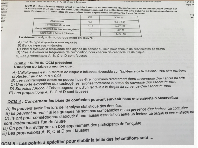

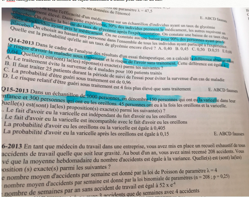

Bonjour, une problématique me turlupine concernant le risque relatif et l'odds rati. Alors dans le qcm 14 suivant tiré des annales, on est bien d’accord, il y a un RR négatif donc le facteur de risque a un effet protecteur qui évite la survenue de 4 événements pour 100 patients traités. On considère la différence de risque relatif comme un pourcentage. :4%
Dans un de vos qcm , concernant le qcm 2, je ne comprend pas pourquoi on parle d’augmenter en nombre de fois le risque et non en pourcentage. Est ce que c’est par ce que ca concerne l’odds ratio? Ducoup avec l’odds ratio on ne peut pas traiter les infos comme avec le RR pour faire par exemple: 1/ odds ratio pour calculer le nombre de sujets nécessaire à traiter pour sauver un cas.

Alors j'ai pas trop bien compris ta question mais je vais essayer de répondre ! :dont-know:
:arrow: Le risque relatif est bien exprimée en pourcentages :embarrassed:
:arrow: On peut augmenter d'un nombre de fois un risque relatif (l'un n'exclue pas l'autre) :embarrassed:
:arrow: L'odds ratio est différent du risque relatif !
C'est tout ce que tu as à retenir, ne t'embrouilles pas trop la tête :P
C'est bon pour toi ? :embarrassed:
Plein de bisous <3
