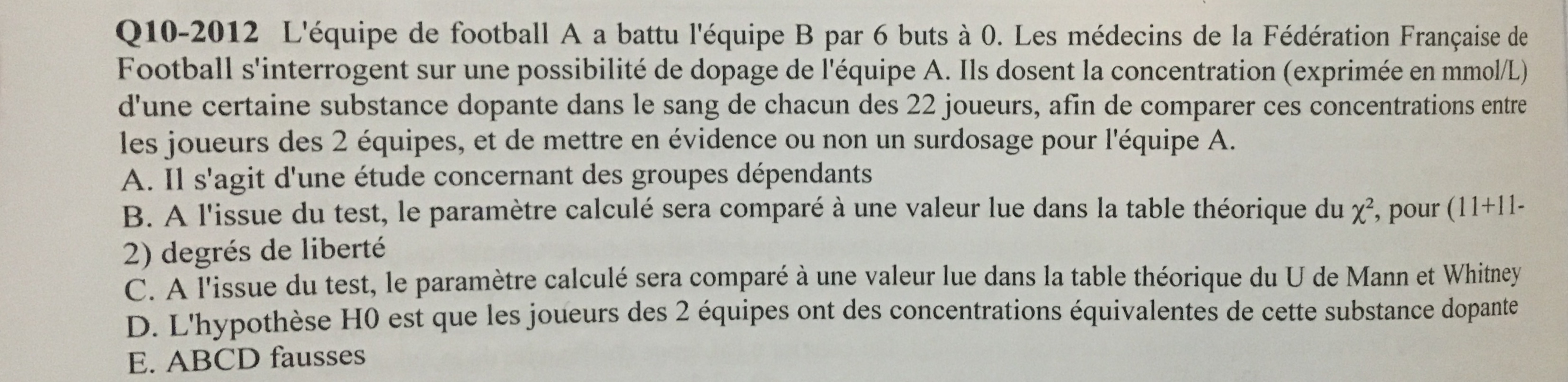

Salut salut! :)
Encore moi, désolée je sais que vous êtes occupés aussi...
Pour ce QCM dans les annapoches c’est écrit réponse CD et dans les annathemes seulement réponse D.
Vous pourriez me dire si la C est vraie? Je l’ai compté vraie à la base moi
Merci d’avance! :)

Salut, :)
Alors déjà on va regarder les 2 types de variables :
- concentration de la substance : quantitatif
- appartenir à l'équipe A ou à l'équipe B : qualitatif
Concernant l'effectif : tu as 22 personnes dans chaque groupe. Donc ton effectif dans chaque groupe est > 12, tu utilises donc le test t de Student :)
Le paramètre théorique sera donc lu dans la table du t de student.
L'item aurait été juste si on avait dit "le test U de mann et whitney peut être utilisé mais n'est pas le plus approprié :)
Bon courage pour la fin <3

Déjà merci pour ta réponse! <3
Et aussi y'aurait pas que 11 joueurs dans chaque groupe? Parce qu'une équipe de foot n'a que 11 joueurs et il dit qu'il veut doser pour chacun des 22 joueurs et qu'il en fait 2 groupes non? Enfin je l'avais compris comme ça mais peut-être que je me trompe?

Helloo :lool:
Alors c'est vrai que ce n'est pas évident de comprendre s'il y a 22 joueurs par équipe ou au total mais dans les deux cas le résultat est le même : en effet à partir d'un effectif de 10 à peu près, Bénoliel considère que l'on peut utiliser les tests paramétriques. :cute:
Retiens bien que le professeur ne met pas forcément une limite fixe pour les tests paramétriques/non paramétriques et qu'elle se trouve entre 10 et 12. :embarrassed:
Du coup la réponse C est bien fausse, car on utilise un test t de Student comme te l'a expliqué ma cotut du love :in-love:
C'est bon pour toi ? :P

D'accord, merci encore!
Et vraiment je suis désolée mais du coup j'ai compris tout ce que vous me dites mais si on considère (pas forcément pour cet exercice) que l'effectif est entre 10 et 12, comment on sait qu'on utilise le test paramétrique et pas le test non paramétrique? Parce que du coup les deux sont possibles en soi non?

Ree :embarrassed:
Ne sois pas désolée c'est normal que tu aies des questions :angel:
Alors je n'ai pas la science infuse mais je peux te dire comment je réagis face à un QRU comme ça : si l'effectif est supérieur à 10, je considère que je peux utiliser un test paramétrique (qu'on utilise préférentiellement à un test non paramétrique) :lool:
C'est mieux ? :handshake:
