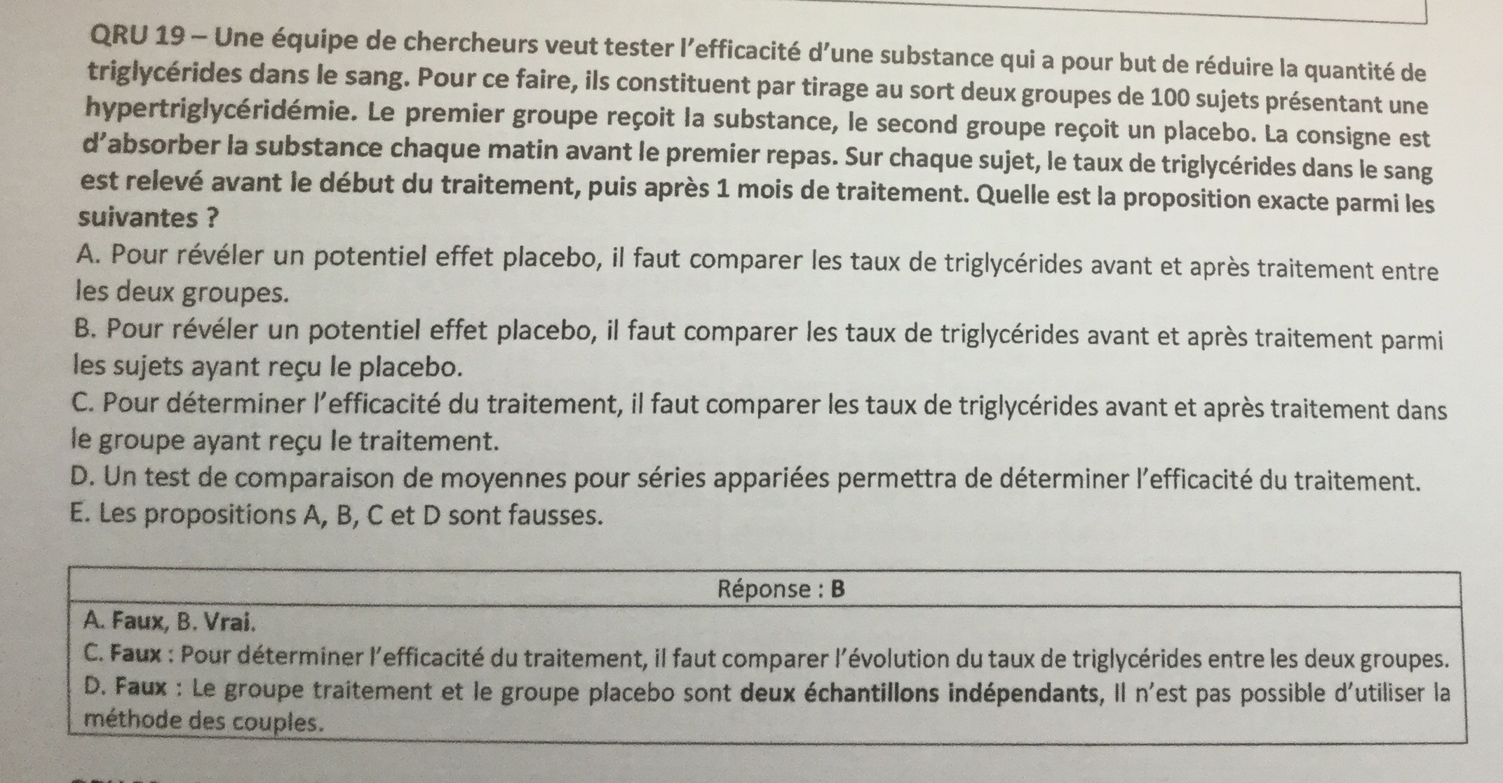

Coucou :) j’ai un problème par rapport à ce qcm je pense du coup que je n’ai pas bien compris une référence du cours est ce que je peux retenir :
Pour voir si effet PLACEBO je compare entre les sujets qui ont reçu placebo
Et pour voir si effet du nouveau traitement je compare les 2 ( placebo et traitement )
Merci d’avanxe : :) :

:arrow: Pour voir s'il y a eu un effet placébo, on compare dans le groupe placébo la différence "avant/après". :cute:
:arrow: Pour voir l'effet du traitement, on compare les deux groupes "placébo" et "traitement". :cute:
Donc c'est exactement ce que tu as compris :embarrassed:
C'est bon pour toi ? Courageeee :handshake:

Messagepar Audreyb98 » 12 Déc 2018, 14:10
Génial merci bcp bcp Emma !! ???
