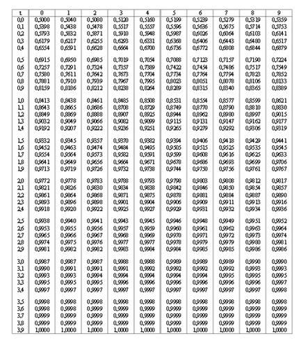

Je te remets la table de la loi normale centrée réduite :
:arrow: Tout d'abord on te demande P(X<6) sachant que X suit la loi N(4;2).
Tu centres et tu réduis ta loi :
De là, tu cherches dans ta table et tu trouves comme tu as dit 0,8413 :curl-lip:

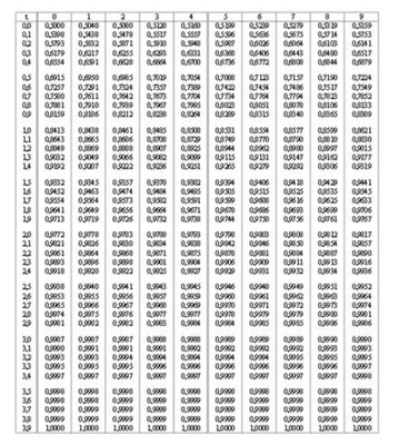

Ensuite tu remarques que dans ta table les valeurs varient de 0,5 à 1. Il va donc falloir résonner par complémentarité. En effet, la courbe de Gauss de la loi normale centrée réduite est symétrique autour de 0.
Tu cherches la valeur z telle que P(Z<z) = 1 - 0,4207 = 0,5793 et tu trouves z = 0,2.
Donc P(Z<0,2) = 0,5793.
Si tu me suis par symétrie on a donc aussi P(Z>-0,2) = 0,5793 (regarde une courbe de Gauss pour le vérifier).
Or tu as aussi que P(Z<-0,2) = 1 - P(Z>-0,2) = 1 - 0,5793 = 0,4207.
Tu as donc trouvé le y tel que P(Z<y) = 0,4207 -> y=-0,2
