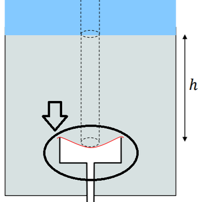

Coucou,
Je ne comprends pas trop comment on utilise une chambre à paroi déformable!
Serait-il possible d'avoir une explication? :)

Une chambre à paroi déformable(dans laquelle on fait le vide) ---entouré sur l'image ci-dessous---sert à montrer la pression qui règne dans un fluide
Plus la pression exercée par le fluide est importante plus la membrane va se déformer et du vide va "se barrer " de cette chambre
Au final, ce qu'on mesure c'est la pression correspondant au poids de la colonne du fluide qui s'exerce sur cette membrane :wink2:
Je te rappelle aussi que si on considère l'effet de la colonne de liquide uniquement, on parlera de pression relative mais si on tient compte de la colonne de liquide + la pression atmosphérique on parlera de pression absolue. :)
