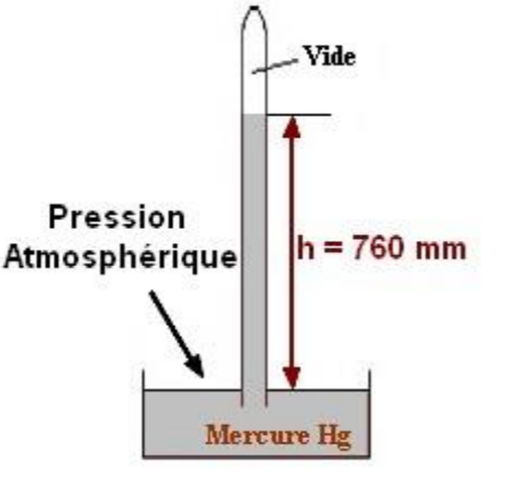

Dans la ronéo de l'an dernier il est écrit que plus on monte plus la pression est faible, mais du coup je trouve ça un peu bizarre par rapport a la formule Patm=pgh puisque p et h étant censé être invariable si h augmente p est censé augmenté aussi :struggle:

Dans la formule de la P atmosphérique on a ρ, la masse volumique du fluide en question, et g, l'accélération de la pesanteur qui sont invariables
En revanche h peut varier
Il faut bien comprendre que le h dans la formule ne correspond pas à l'altitude en mètres mais à la hauteur de la colonne de liquide( regarde l'image ci-dessous) d'où la confusion que tu fais
Si tu montes en altitude, la pression atmosphérique diminue car l'air est moins dense en altitude du coup la hauteur de la colonne de liquide va baisser petit à petit au fur et à mesure que tu montes en altitude

d'accord merci ! c'est sur que sortit de son contexte ça n'avait plus de sens...
