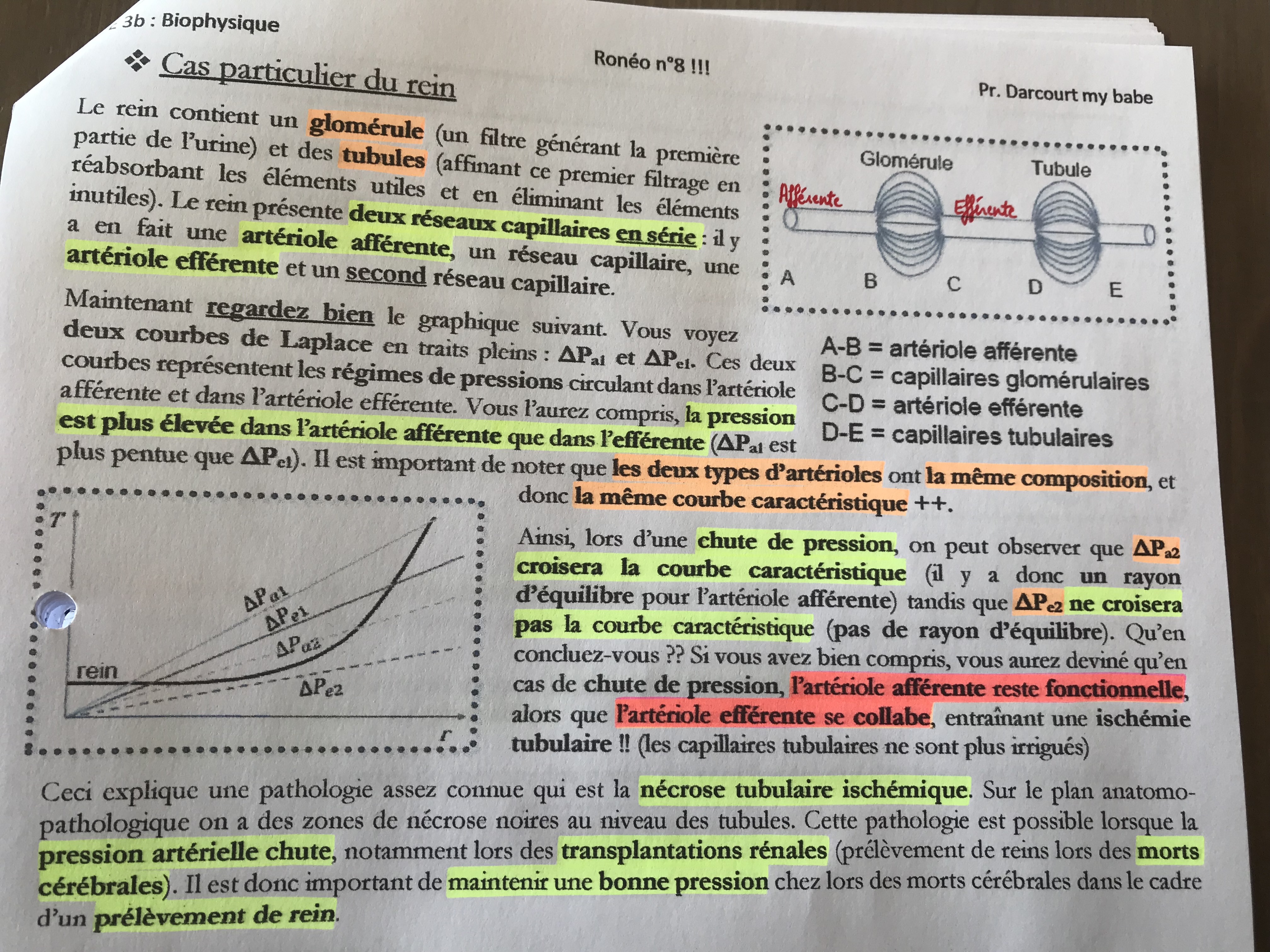

Salut, :)
Je ne comprends pas cette phrase de la ronéo de l'an dernier (partie concernant le cas particulier du rein: voir photo)
"Il est important de noter que les deux types d'artérioles ont la même composition et donc la même courbe caractéristique"
C'est surtout la fin de la phrase en rouge que je comprends pas: d'après le graphique, les artérioles afférentes et efférentes ont 2 courbes differentes...
Pourquoi dit-on qu'elles ont la même courbe caractérique? stp
Merci d'avance

Salut!
Tu fais erreur concernant le graphique
Les 2 "courbes" de Laplace qui sont en réalité des droites représentent simplement les régimes de pression qui circulent dans les artérioles afférentes et efférentes, aucun rapport avec la composition des vaisseaux
On voit bien sur le graphique que la droite est au dessus de la droite ce qui est parfaitement normal puisque la pression dans l'artériole afférente est supérieure à la pression dans l'artériole efférente, assez logique car cette dernière est en aval donc moins de pression
Les 2 artérioles afférentes et efférentes ont bien la même composition et sont donc représentées par la seule vraie courbe du graphique, il n'y en a qu'une seule car justement elles ont la même courbe caractéristique :wink2:
Tout bon ?
