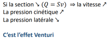

Bonjour, il n’est pas précisé dans le QCM 5 du tutorat 2 que l’ecoulement est horizontale, ducoup est ce qu’on peut quand même considérer que c’est un effet venturi alors qu’il n’est dit nul part que l’ecoulement est horizontale et donc impliquerai que la pression de pesanteur est nul etc qui sont les condition de l’effet venturi... :question: merci !

J'ai mis cet item exprès parce qu'il faut comprendre que l'effet Venturi est bien valable pour une sténose
Je suis d'accord avec toi, ce n'est pas expressément marqué que l'écoulement est horizontal mais c'est communément admis dès lors qu'on parle des vaisseaux sanguins en qcm et à savoir
Dans son diapo, même si on est dans la partie écoulement horizontal le professeur met juste ça concernant l'effet Venturi :
Effet Venturi.png (22.02 Kio) Vu 172 fois
Et les conditions sont bien celles d'une sténose :wink2:
Donc retiens bien qu'on néglige la pression de pesanteur quand on parle de sténose/dilatation même si c'est pas clairement dis
