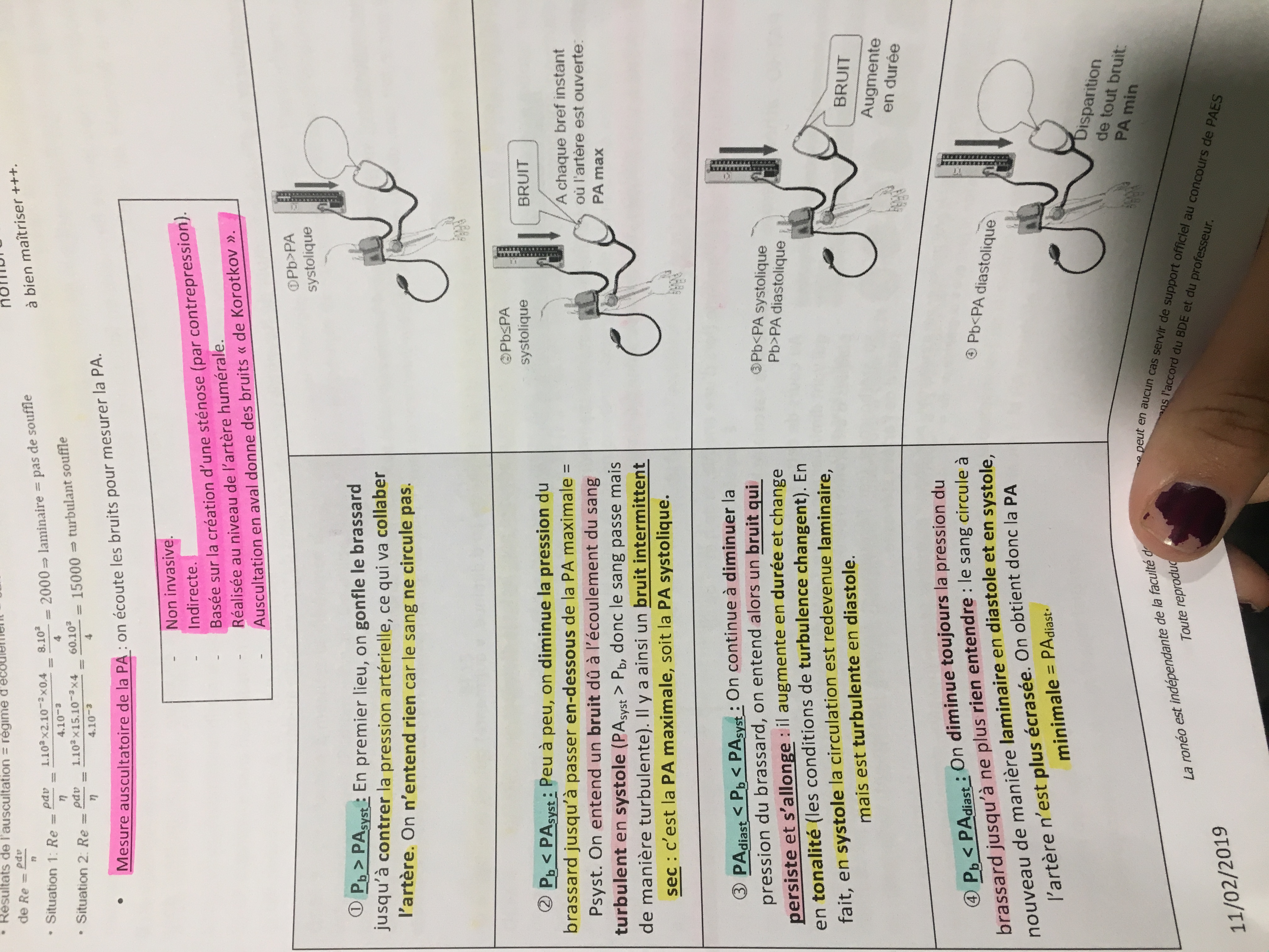

Olà, ITEM C du QCM 5 ça contredit ce qu'il y a marqué dans le tableau page 12 jsutement.
On doit retenir quoi au final? Le bruit vient de la systole ou de la diastole ?
Vous confirmez l'errata??
Merci :)

Non je ne confirme rien du tout car ce n'est pas du tout une errata et je ne vois pas où est la contradiction

en faite j’ai cru comprendre qu’on se trouvait dans la situation 3 puisqu’il y avait la précision dans l’item B « tout en restant supérieure à la PA minimale » .... je sais pas si je suis un peu plus claire dans mon explication??? désolée :/

C'est la phrase "lorsque la pression dans le brassard devient inférieure à la PAmax" qui doit te faire penser qu'on se trouve dans la situation 2 et du coup l'item C concorde bien
Si t'as d'autres incompréhensions, n'hésite pas

Moi aussi j’ai eu beaucoup de mal à comprendre cet item ... Du coup si on est dans la situation 2 la réponse est logique. Mais comment on fait la différence pour savoir si on est dans la situation 2 ou 3 ?
Parce que dans la suite de l’item B il était marqué « tout en restant supérieur à la pression artérielle minimale ». J’arrive vraiment pas à comprendre comment on peut savoir ... Et ça me fait un peu peur pour le concours ...

Ne t'inquiète pas, y a pas qu'à toi que les souffles cassent les c*******
C'est pas si compliqué, faut juste que ce soit bien clair dans ta tête !
Je vais essayer de te faire un petit récap le plus synthétique possible :
1) Tu gonfles le brassard jusqu'à que Pb soit > à PA systolique
--> aucun bruit, c'est logique, l'artère est collabée, le sang ne circule plus
2) Tu dégonfles ton brassard du coup Pb devient < à PA systolique
--> tu entends un 1er bruit intermittent sec, dû à l'écoulement turbulent en systole
3) Tu dégonfles encore, attention Pb reste toutefois > à PA diastolique
--> tu entends un 2e bruit qui persiste et s'allonge, dû à l'écoulement turbulent en diastole cette fois
Franchement si tu as ça en tête, tu peux pas faire faux en QCM :)

Donc du coup est-ce que dans le 3e cas on entend le 1er bruit (de la 2seconde situation) ET le 2eme bruit (de la 3eme situation donc) ou alors l'un exclut l'autre ?

Dans le cas ou l'on voudrait nous faire résonner sur la situation 3 il y aurait juste marqué dans litem que l'on est supérieur à la pression artérielle minimale et on ne nous parlerait pas du tout de la pression artérielle systolique ?

Je sais pas pourquoi y a 2 posts pour un même qcm.. en tout cas je pense que mon dernier message sur le lien ci-dessous répond à ta question :)
https://www.carabinsnicois.fr/phpbb/vie ... 8&t=126671
Dis moi si ça te convient parce que doralexploratrice ne m'a pas dis si ça lui convenait comme explication :neutre:
Enfin pour répondre à ta question sur les bruits dora, quand tu prends une tension manuellement, tu auras l'occasion en p2 je te le souhaite, tu entends d'abord le premier bruit puis quelques secondes après le 2è donc oui en quelque sorte l'un exclut l'autre comme tu dis
