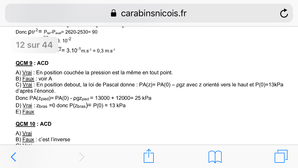

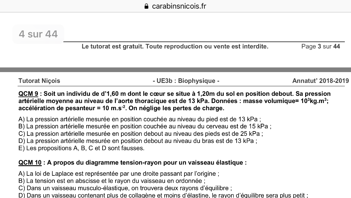

Salut dans ce qcms je comprend pas comment on trouve 1200 pour l’item c .. enfin je comprend qu’il faut faire le calcul pgh mais vu qu’on parle au niveau des pieds j’aurais plutot fait h=0 .. possible d’avoir une petite explication svp ?

Messagepar Mikalach » 22 Fév 2019, 19:00
QCM très important à maitriser !
Dès que tu dois calculer la valeur de la PA en dessous du coeur, tu ajoutes à PA(0), en général 13 kPa, la valeur de pgh
Si tu dois calculer la valeur de la PA au dessus du coeur, c'est au cerveau le + souvent demandé, tu soustrait à PA(0), la valeur de pgh
Relis le passage de la ronéo qui explique ça, c'est très bien expliqué :)
