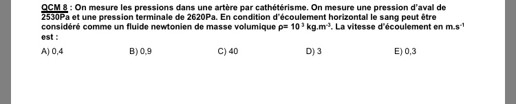

Bonsoir :)
Je comprends pas ce qcm, depuis tt l’heure j’essaie mais j’arrive pas :(
Pk il on fait *2 ?
Moi je trouve que ça fait 0 .. :(
Psk il ya MOINS avant la parenthèse :
On pose P ter-Paval=(P+1 2??2)− (P+1 2??2)= 0
moi j'ai mis direct la formule en bas à droite page 15 de la roneo 7 :)
Merci d’avance !!!

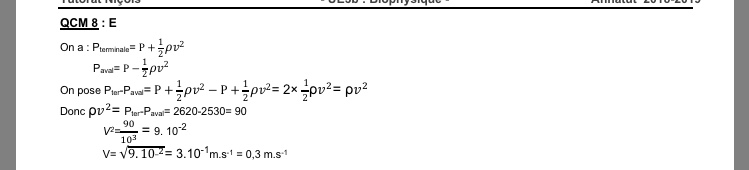

Messagepar Mikalach » 25 Fév 2019, 14:09
Pterm = P +
Paval = P -
Pterm - Paval = P + - ( P - )
= P + - P +
Après la suite, je pense que tu peux faire aisément :wink2:
Est ce que c'est bon pour toi ?

Messagepar BatBouut » 26 Fév 2019, 18:14
Aaahh ouiii merci bcpp ?
