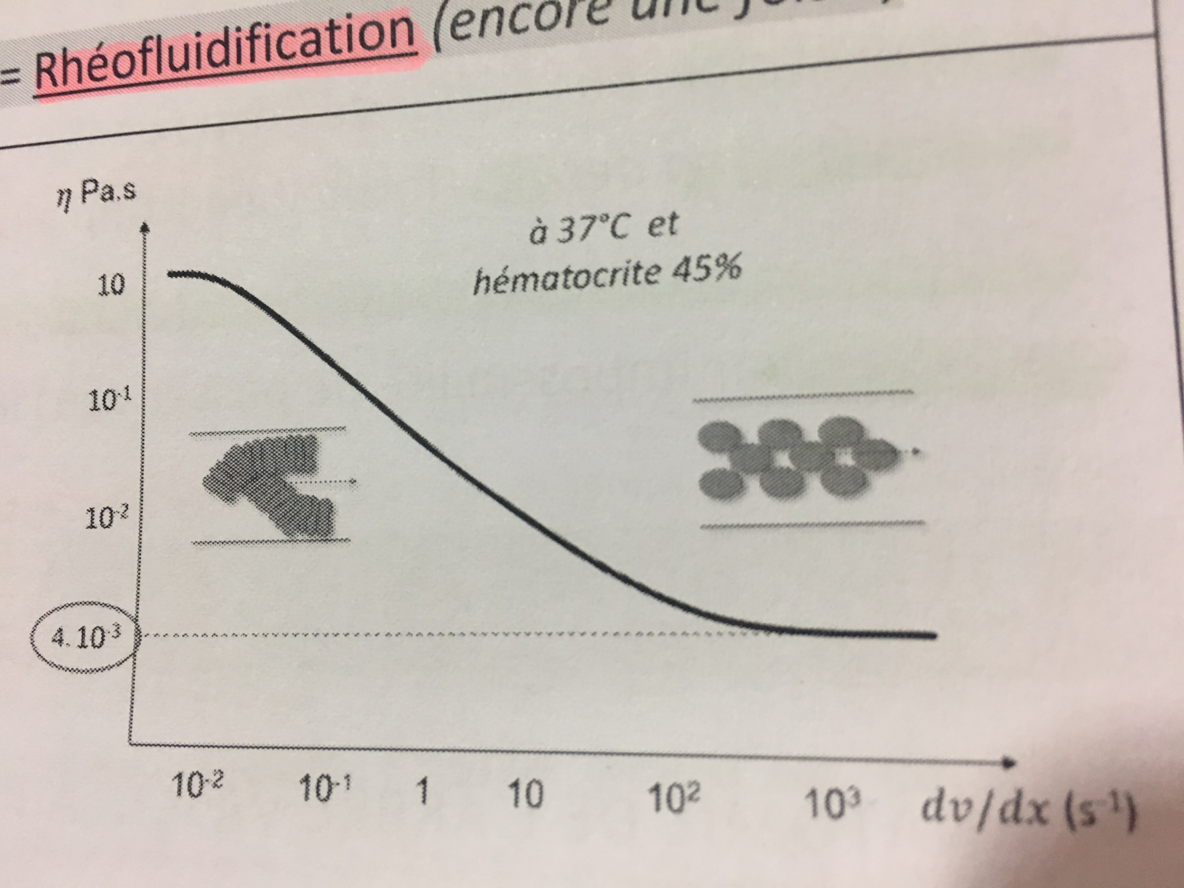

Je me demandais si la circulation axiale des GR pouvait être laminaire malgré le fait que le débit soit élevé ?
D’autant plus qu’il me semble que dans l’organisme les gr ont une circulation axiale si on se réfère à la viscosité qu’on nous donne dans la plupart des calculs : 3,14.10^-3 (voir schéma)
<3

Tu cherches un peu des problèmes où il n'y en a pas :P
Oui le débit est un facteur de turbulence
Mais quand le prof fait la comparaison avec un faible débit c'est par rapport à mon avis à des patients insuffisants cardiaques donc c'est pathologique !
Pour une personne normale, la circulation est laminaire avec une circulation axiale des GR
Evidemment si le débit est très élevée (sténose) la circulation devient turbulente !

Donc au final il n’y a pas vraiment de lien à faire entre ce schéma et les différents régimes d’ecoulemznts (turbulent/laminaire) ?

Le lien qu'il y a à faire par rapport à ton screen c'est celui entre viscosité et régime d'écoulement et non pas le débit !
Tu vois bien qu'au début la viscosité est énorme donc forcément les GR s'accumulent vu que la viscosité est surtout dûe aux GR
Quand la viscosité diminue et approche de la valeur de celle su sang, la circulation est axiale
Si tu la diminues trop, la circulation peut devenir turbulente ça c'est le nombre de Reynolds qui le dit :wink2:
