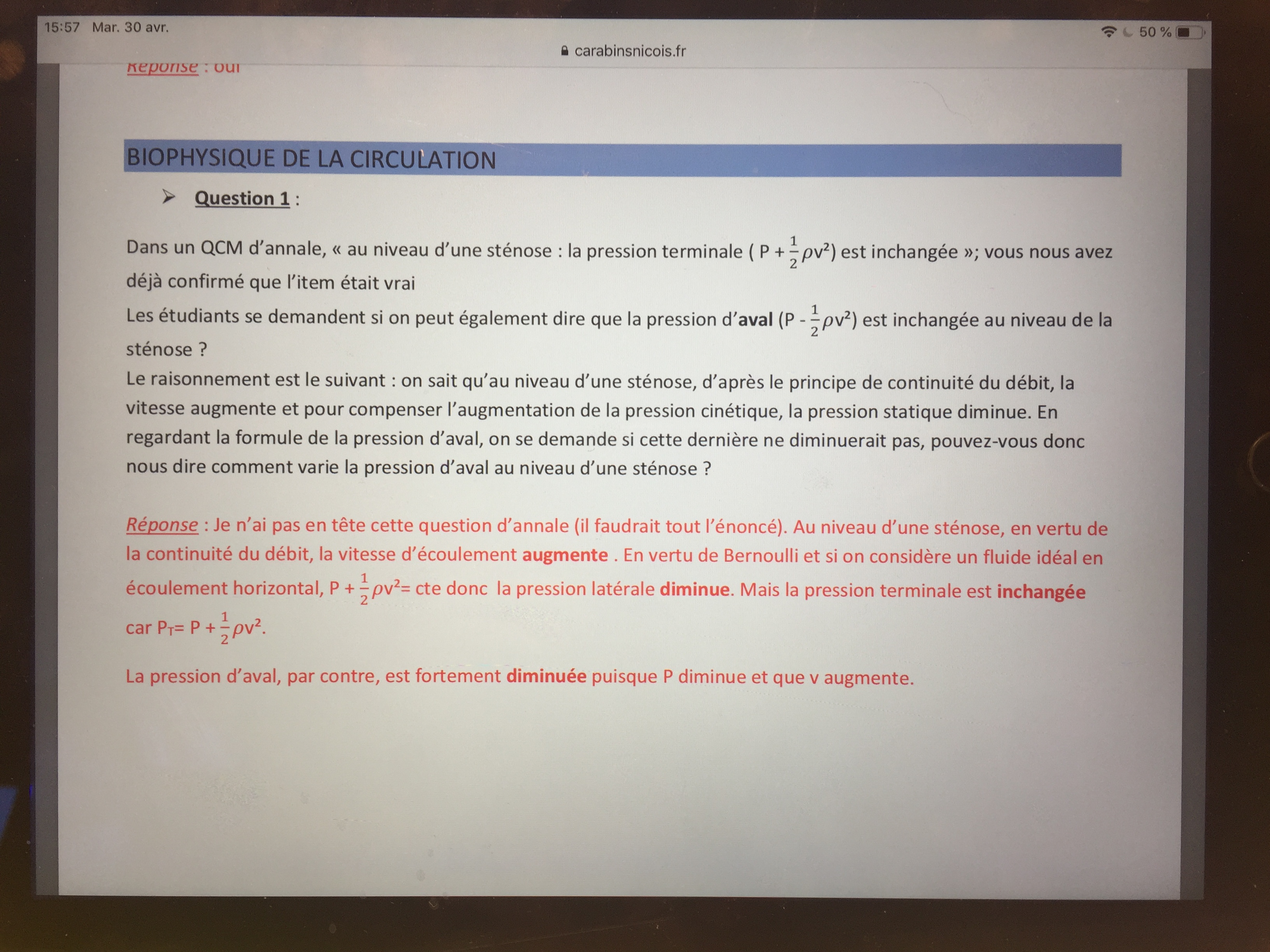

Messagepar Audreyb98 » 30 Avr 2019, 16:41
Coucou j’ai vraiment du mal à comprendre pq la pression d’aval diminue ... tu peux m’expliquer stp ?
Pcq P diminue et v augmente au niveau de là sténose mais pourtant ça reste bien inchangée en terminal ....
Merci +++

Messagepar Mikalach » 30 Avr 2019, 17:07
Paval = pression statique - Pression cinétique
Dans le cas d'une dilatation que se passe-t-il ?
La pression statique augmente et la pression cinétique diminue !
Du coup la Paval augmente parce que ce que tu soustrais à la Pstatique est + petit donc le résultat de la soustraction est augmenté d'autant que la Pstatique est augmenté ! C'est vraiment de la pur logique mathématique !
C'est mieux compris ?

Messagepar Audreyb98 » 01 Mai 2019, 09:11
Ahhhhh ouiii merci bcp j’ai tout compris ?
