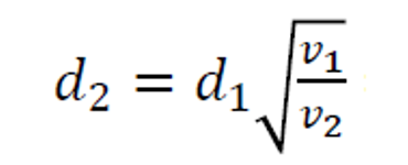

Mais du coup, quand est ce qu'on utilise d2= d1racine(v1/v2)?
Est ce qu'on se base sur celle ci en général, juste pour calculer un diamètre ?

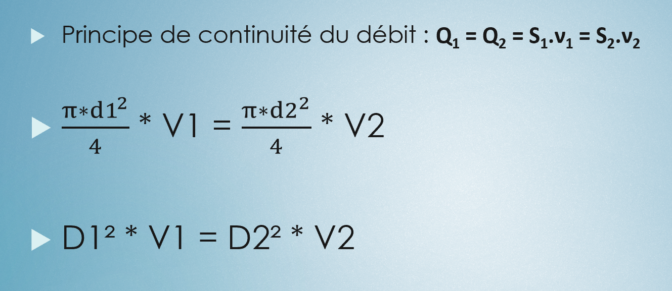

Dans ce type de QCM le prof peut demander soit une vitesse soit un diamètre
Le début du raisonnement c'est toujours le même, je te mets un screen du diapo de la TTR :
Après tu peux faire la technique que tu veux ça revient au même mais je trouve plus approprié d'utiliser :
cette formule si on demande la vitesse :
q= sv.png (2.81 Kio) Vu 346 fois
cette formule si on demande le diamètre :
Après c'est le même raisonnement de base t'embrouille pas là dessus :wink2:

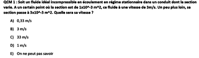

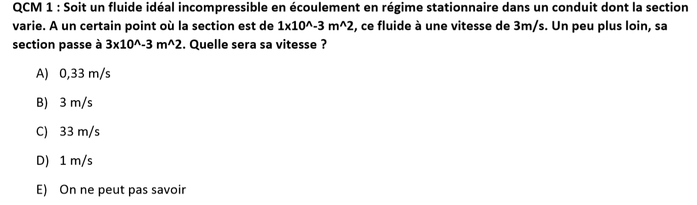

Justement je suis tombée sur ce QCM:
Ayant procédé comme avec la formule adéquate pour retrouver la vitesse, je tombe sur la réponse A, or la correction indique la réponse D :
S1 x v1 = S2 x v2 :arrow: 10-3 x 3 = 3.10-3 DONC effectivement là on en déduit que la vitesse c'est 1m/s
Mais du coup, quand on applique le carré à la section, ça devient tout autre..
Désolée, je me perds un peu mais là j'ai vraiment besoin d'aide mdr :D
Merci beaucoup !!

Messagepar Mikalach » 11 Mai 2019, 12:09
Alors si c'est un anntuth ça doit dater parce que le prof n'a jamais mis un qcm en donnant la section de mémoire !
Mais oui effectivement là on raisonne différemment que si c'est le diamètre qui est donné
Au final c'est encore + simple dans ce cas de figure
Tu pars de l'équation S1*V1 = S2*V2
Tu isoles V2 : V2 = S1*V1/S2 = 1*3/3 = 1
C'est bien la réponse D
Pas besoin de se préoccuper des unités c'est juste une règle de 3 toute simple :wink2:
