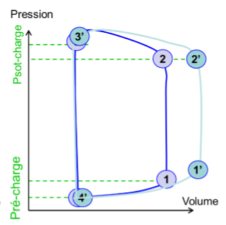

salut,
je voulais savoir Sion considérait que lors de l'augmentation de la précharge on peut observer une augmentaient de la pression telediastolique parce que dans la ronéo il y a écrit texto qu'il n'y a pas d'augmentation de pression mais dans les annatuts ils disent que ça provoque une augmentation de la ptd de plus je suis tombée sur ce post en cherchant https://www.carabinsnicois.fr/phpbb/vie ... TD#p521569
du coup qu'est ce qu'il faut retenir concernant l'augmentation (ou pas) de la pression lors de la précharge ?
merciiiii :snowman: <3

J'ai trouvé la partie de la ronéo où le prof dit que la pression n'augmente pas.
Il voulait sûrement souligner que même si le VTD augmente (et donc la pré-charge augmente), il n'y a pas d'augmentation significative de la pression.
En opposition, à la phase de contraction iso-volumétrique où la pression augmente rapidement et de façon très importante.
Sinon, il s'agit d'une petite faute d'inattention à l'oral.
En tous cas, il est certain que la Pression augmente lors d'une augmentation du VTD.
* Le prof l'explique d'ailleurs dans la même partie.
("L'augmentation de la pré-charge [est] la conséquence d’une augmentation de la pression télédiastolique du VG, qui est liée au volume de remplissage)
* Comme l'a fait remarquer le Tuteur de l'année dernière (super Tut', soit dit en passant :in-love: ) : le diagramme pression-volume montre bien une augmentation de la pression lorsque le VTD augmente.
Voilou !
PS : Mets un peu de ponctuation dans tes phrases stppp :crying: & relis-toi avant de poster pleeease ("une augmentaient…"). :weep:
Il est plus facile de comprendre ce qui te pose problème quand c'est tout bien rédigé ! <3
