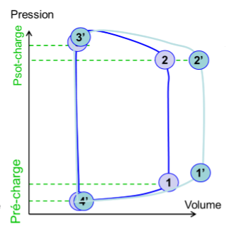

bonjour :)
QCM 6 : L’augmentation de la précharge est une des conséquences de l’augmentation du retour veineux car les pressions de remplissage ventriculaires augmentent. Lors d’une augmentation de la précharge il est possible d’observer :
A) Une augmentation du volume télédiastolique
B) Une augmentation de la pression télédiastolique
C) Une augmentation du volume d’éjection systolique ù
D) Une augmentation du travail mécanique cardiaque
E) Les propositions A, B, C et D sont fausses.
je comprend pas pk la pression telediastolique va augmenté ..
normalement c'est le volume qui augmente, la pression n'augemente que si on rajoute des osmole au meme volume ..
je comprend pas:/ Est-ce que vous pouvez m'éclairez svpp ?
merci d'avance <3

Une augmentation de la précharge -> la pression télédiastolique augmente (schéma)
Explication
Tu parles de la pression osmotiques, la pression qu'exercent les osmoles en solution.
Ici, il n'est pas question de pression osmotique au niveau de la solution, mais de la pression en général, qui relate simplement l'agitation des molécules dans un volume (Pression = Energie/Volume).
Si le VTD augmente, le volume de sang dans le ventricule augmente -> le nombre de molécules dans le ventricule augmente -> énergie due à l'agitation des molécules est plus importante -> augmentation de la pression (plus de molécules => plus d'agitation, sans que le volume du Ventricule en fin de diastole n'ait été modifié -> plus d'énergie par unité de volume -> pression dans le ventricule augmente).
De façon plus intuitive, tu peux voir la pression comme étroitement liée à la compression des molécules.
Plus les molécules sont compressées, plus la pression dans le ventricule est importante (comme quand tu souffles dans un ballon : tu augmentes le nombre de molécules d'air dans le ballon, augmentant ainsi la pression dans le ballon permettant à ce dernier de s'expandre).
Ainsi, en augmentant le VTD, on augmente le nombre de molécules présentes dans le ventricule, les molécules sont davantage compressées -> la pression augmente alors.
Voilou ! Est-ce que tu comprends un peu mieux ? :question:
