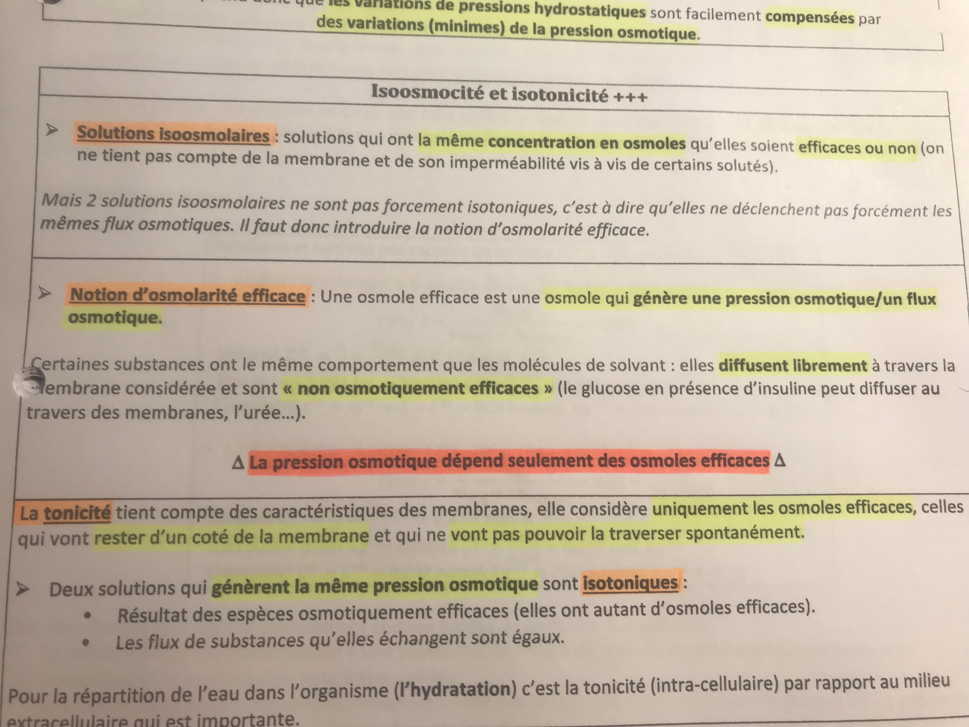

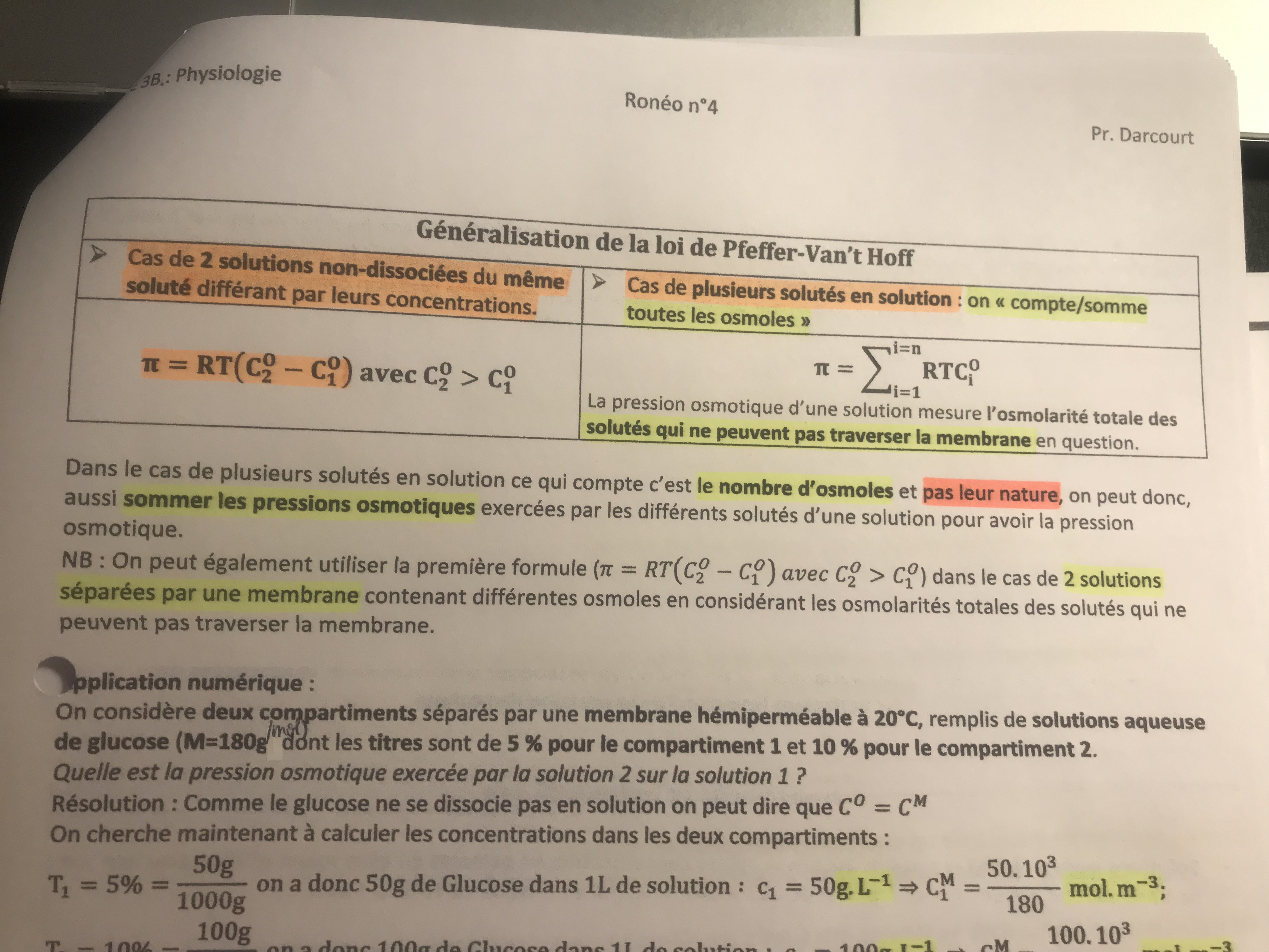

concernant la biophy des solutions 2 (ronéo 4 de l'an dernier):
page 9: On nous dit que la pression osmotique dépend du nombre de molécules et NON de leur nature.
page 10: On nous dit que la pression osmotique dépend seulement des osmoles efficaces.
J'ai l'impression que les 2 phrases se contredisent.
Peux-tu m'expliquer stp?

Alors ça dépend si tu parles d'osmolarité ou d'osmolarité efficace (=tonicité)
:arrow: page 9: On nous dit que la pression osmotique dépend du nombre de molécules et NON de leur nature.
Là on te parle de la pression osmotique qui est exercée par toutes les osmoles de ton organisme (glucose, Cl-...). Quand tu calcules l'osmolarité (donc aussi ta pression osmotique), tu peux ajouter les osmoles entre elles (++). C'est pour ça qu'au final on te dit que ça ne dépend pas de la nature de ta molécule (parce que tu peux en avoir plusieurs qui s'ajoutent) mais du NOMBRE (on fait la somme de toutes les osmoles).
:arrow: page 10: On nous dit que la pression osmotique dépend seulement des osmoles efficaces.
Cette fois on te parle de la tonicité / osmolarité EFFICACE. Donc la on pourrait rajouter ta pression osmotique efficace ne dépend que des osmoles efficaces (à savoir, en condition physiologique, le sodium).
C'est clair pour toi ? :)
