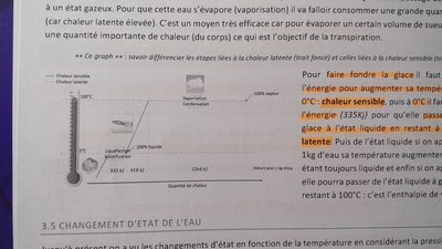

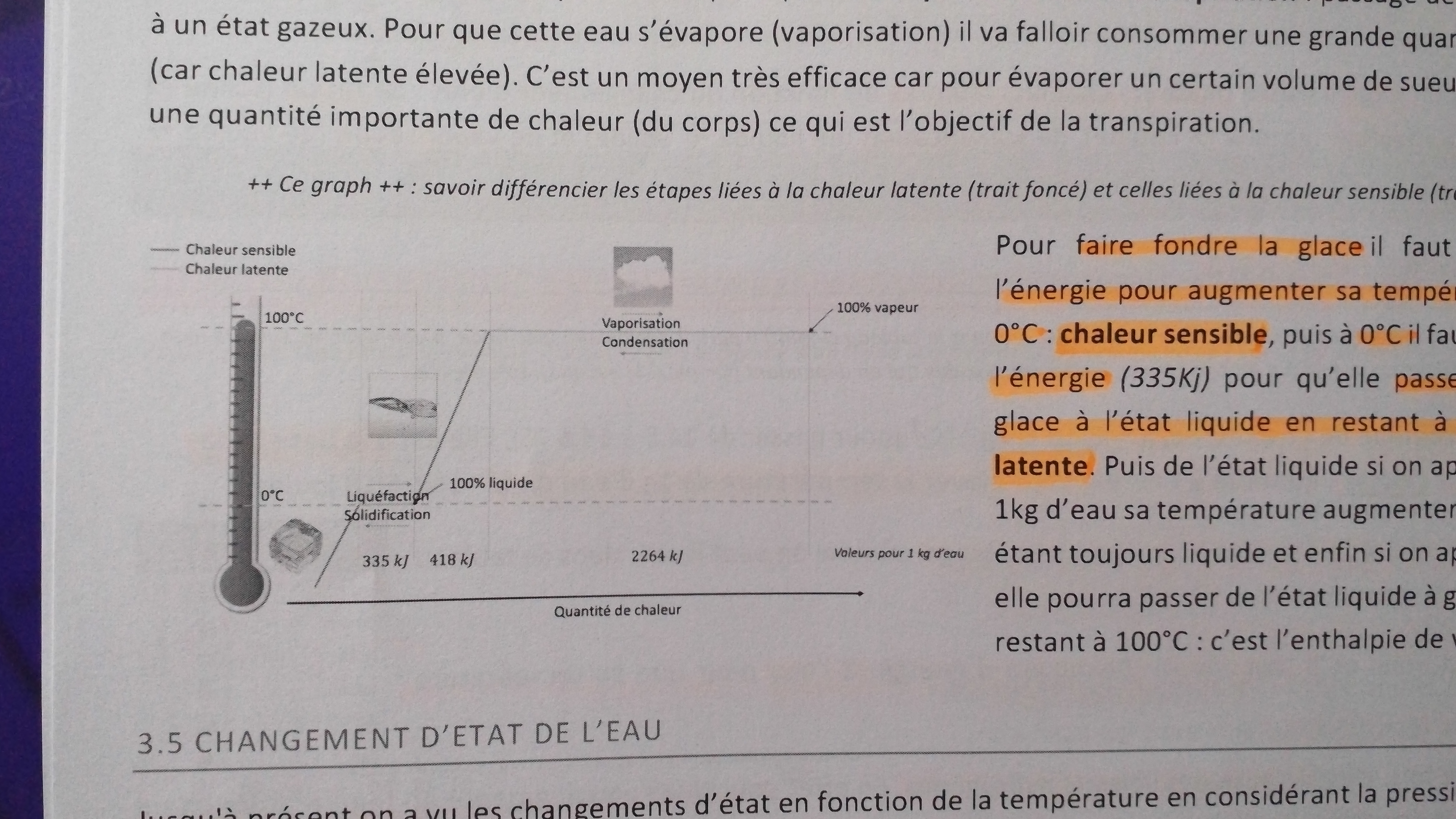

Messagepar eslem.elbatti » 02 Fév 2019, 16:03
Concernant ce graph
Il est écrit que les traits foncés correspondent à la chaleur latente et les traits clairs à la chaleur sensible mais moi j'aurais tendance à dire l'inverse parce que par exemple si on prend les traits foncés, on voit qu'ils changent de température (ils sont en diagonales) sans changer d'état donc c'est je ne comprend pas ce qu'il y a écrit, est-ce que c'est une errata ou c'est moi qui ne suis pas logique?
Merci :D

Messagepar Trident » 04 Fév 2019, 14:30
Coucou :wink2:
Oui tu as bien raison ! Margot a du penser que ça sortirait comme ça je le met dans les erratas :)
