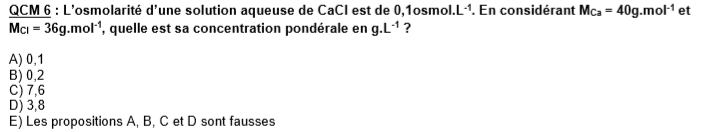

Bonjour,
Je n'arrive vraiment pas avec ce type de QCM... C'est possible une explication svp pour comprendre pk la réponse D est la bonne?
Merci d'avance :)

Alors ça c'est un QCM simple à savoir maîtriser ++ donc tu as bien fait de demander :wink2:
Alors on te donne l'osmolarité et on veut que tu trouves la concentration pondérale.
Là je te conseil d'écrire les formules que tu connais pour passer de l'une à l'autre
:arrow: Étape 1 : Passer de l'osmolarité à la molarité
CO = iCM avec i le coefficient d'ionisation de Van't Hoff.
Ici l'espèce en solution est le CaCl qui se dissocie totalement en Ca+ + Cl- donc i = 2 (c'est à savoir, c'est pareil pour le NaCl)
Ainsi, CM = CO/2 = 0,1/2 = 0,05 mol/L
:arrow: Étape 2 : Passer de la molarité à la concentration pondérale
CM = c/M avec les M de chaque espèces donnés dans l'énoncé.
Ainsi, c = CM x M = 0,05 x 76 = 3,8 g/L
