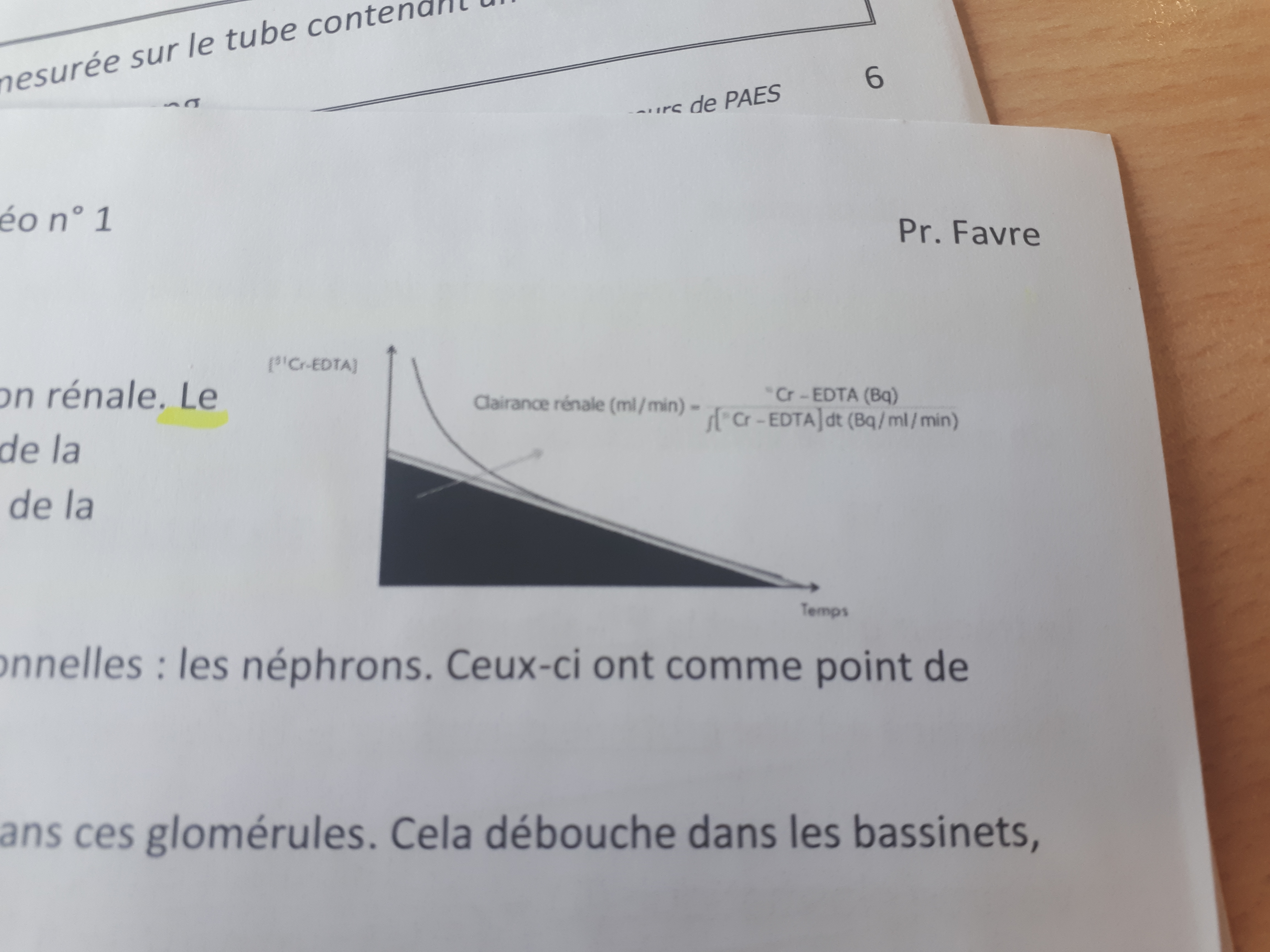

Dans la ronéo 1, page 8, pour la partie "Mesure de la clairance plasmatique rénale", j'ai un petit problème :
Déjà on nous dit que la CPR se calcule comme Quantité de traceur / Aire sous la Courbe. Ce qui est l'exact même calcul qu'on a fait pour les volumes au début du cours, et la clairance n'est pas un volume.
Je regarde donc le petit schéma en haut à droite de la page, et ya les unités, qui donnent l'ASC en Bq/ml/min. Donc on ajoute aléatoirement une notion de temps à l'ASC et c'est bueno ?
Autre chose, si on fait une analyse dimensionnelle de la relation ya un gros problème, les minutes sont à l'envers :
Clairance = Qt / ASC selon le prof donne
[ V . T-1 ] = [ Q ] / [ Q . V-1 . T-1 ]
Le temps ne correspond pas dans l'égalité.
Je sais pas si j'ai été très clair ahah, voici le graphique de la ronéo en question, tiré du diapo du prof:
Merci d'avance et bonne journée! :D

J'ai bien tout compris, à part peut être pour l'ASC, tu me dis que c'est en Concentration × Temps (et je suis d'accord avec ça ) mais dans l'image que je t'ai envoyé (tirée de la ronéo et du diapo) c'est en Concentration / Temps, plus exactement en Bq / mL / min , c'est ça qui me semblait bizarre !
Enfin bref ça part dans du détail ahah, merci beaucoup !
