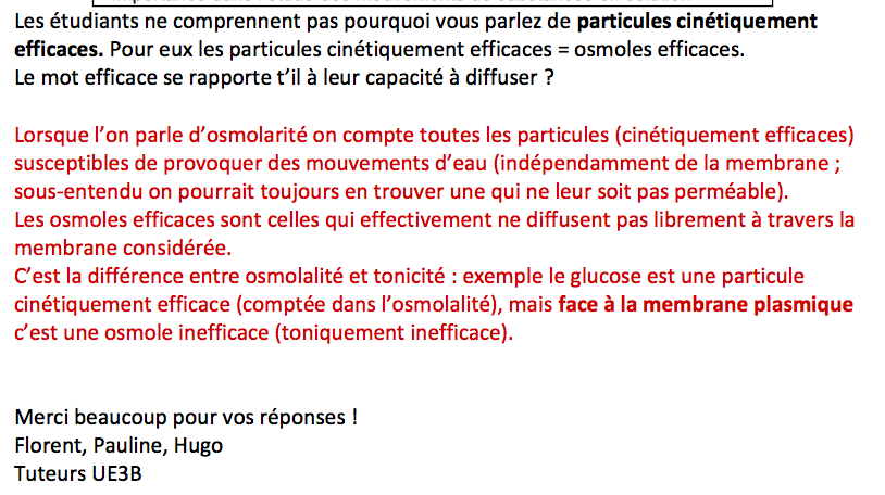

Salut concernant les osmoles cinétiquement efficaces le tuteur dit dans ce post https://www.carabinsnicois.fr/phpbb/vie ... &hilit=Cinétiquement+efficace#p532627
" Ensuite toutes les osmoles sont des particules cinétiquement efficaces, que ce soient des osmoles efficaces ou non. Le terme cinétiquement efficace exprime qu'une molécule à la possibilité de générer des déplacement d'eau à condition que la membrane lui soit imperméable."
OR j'ai l'impression que dans la réponse du prof , ce dernier dit que osef si elle est pas imperméable à la mb 0_o " provoquer des mouvements d'eau indépendamment de la membrane"
https://www.carabinsnicois.fr/phpbb/dow ... &mode=view
Merci de bien vouloir m'éclairer please :)

Messagepar Trident » 26 Fév 2019, 11:57
Salut
Je t'avoue que la réponse du prof n'est pas très judicieuse..
Retiens que vraiment que la notion d'efficacité DÉPEND des caractéristiques de la membrane (le professeur Darcourt le dit explicitement).
- Une osmole est une molécule en solution. On calcule/mesure donc l'osmolarité (= une concentration en osmole) indépendamment du fait que l'osmole soit efficace ou non.
- Une osmole efficace induit des transferts d'eau. Elle ne peut pas traverser la membrane (donc ça dépend bien des caractéristiques de la membrane). On calcule/mesure la tonicité = l'osmolarité efficace qui ne dépend, ici, QUE des osmoles efficaces.
C'est mieux ? :)
