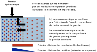

Non tu ne peux pas dire ça, les 2 pressions peuvent être à l'origine de transferts d'eau. Je te met un screen de la diapo du prof qui modélise ces 2 pressions (et c'est exactement ce qui se passe au niveau d'un capillaire)
:arrow: La pression hydrostatique : Elle est exercée mécaniquement et tant à faire passer eau et osmoles du compartiments de gauche (sang) vers le compartiment de droite (LI)
:arrow: La pression oncotique : Proportionnelle à la concentration en protéines, plus importante dans le compartiment de gauche (sang). Cette pression peut s'exercer car la membrane est imperméable à ces protéines (comme la membrane capillaire). Du coup cette pression oncotique se manifeste par l'attraction de l'eau du compartiment de droite vers celui de gauche (du LI vers le sang). Voit ça comme si on voulait diluer tes protéines.
Donc tu vois bien que la pression hydrostatique ET oncotique peuvent être à l'origine de transferts d'eau. En revanche, il existe un équilibre entre ces 2 pressions (modélisé par la relation de Starling). Si les 2 pressions sont égales, il n'y a plus de mouvements d'eau (ou autant de passage d'un côté que de l'autre)
