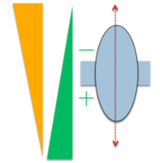

:arrow: Pour bien comprendre :
Capture d’écran 2019-01-15 à 09.01.50.png (43.17 Kio) Vu 224 fois
La diffusion d'une osmole chargée se fait selon un compromis entre son PC (concentration) et son PE (charge)
J'espère que j'ai pu t'éclairer :wink2:
