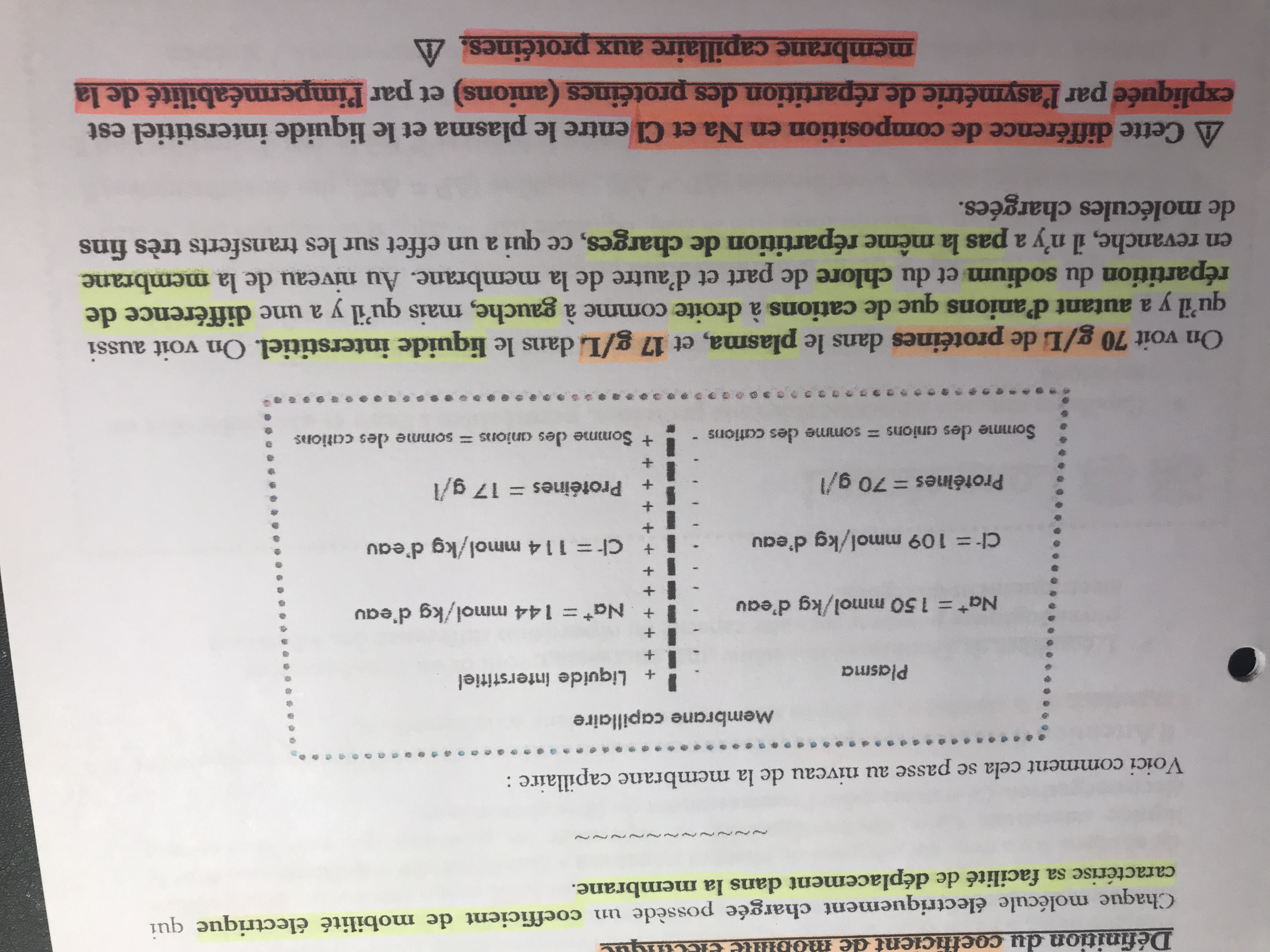

J'ai du mal avec ce tableau (photo).
Il est dit juste en dessous qu'il a autant d'anions que de cations entre le liquide interstitiel et le plasma.
Cette phrase ne colle pas avec les valeurs numériques (de Na+, Cl-, proteines).
Peux tu m'expliquer pourquoi stp?
Merci d'avance

Alors c'est tout simplement parce que tous les ions ne sont pas indiqués sur le schéma (il y a aussi des bicarbonates, du K+...).
Donc il faut retenir que tu as une asymétrie de répartition en Na+ et Cl- de part et d'autres de la membrane capillaire mais il y a autant de cations que d'anions dans les 2 milieux (solutions électroneutres) :wink2:
