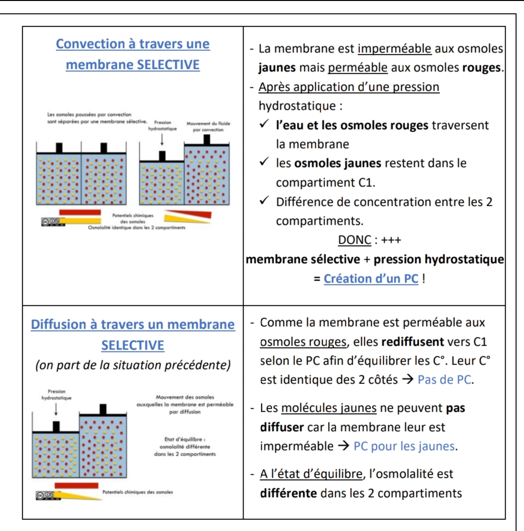

Bonjour, j'ai vraiment du mal avec cette partie:
Je ne comprend pas pourquoi lors de la convection on a un potentiel chimique pour les molécules rouges, alors que si on prend leur concentrations respectives de part Et d'autre de la membrane elles me semblent égales.
Et donc pourquoi la diffusion elle "Après coup" ferait disparaître le potentiel chimique.
D'autant plus que les schémas (qui sont à titre illustratif bien sûr ) 1.b et 2 sont totalement identiques, mais le PC des molécules rouges diffère entre les deux.
Pour l'instant ma seule explication serait que la convection juge sur la concentration globale (et dans ce cas les m rouges ont bien un PC) alors que la diffusion juge la concentration des m rouges dans leur compartiment respectif.
Bref je suis perdu ahah merci de m'éclairer !

Lorsque tu appliques un pression hydrostatique sur le compartiment C1, tu créés un mouvement de convection. C'est-à-dire que l'eau ainsi que les osmoles rouges vont passer (car la membrane leur est perméable). Comme tu fais passer des molécules rouges vers C2, tu augmentes leur concentration à droite donc leur PC. Comme elles possèdent ce PC, elles vont rediffuser (phénomène de diffusion car dépend de la différence de concentration/PC) vers C1 pour annuler ce PC.
Ici, ces 2 étapes / 2 schémas sont séparés pour que vous puissiez comprendre le principe mais dans la réalité les phénomènes de convection et de diffusion se passent simultanément.
C'est mieux pour toi ? :)

D'accord ce qu'il me manquait c'est que c'est simultané!
Merci beaucoup!
