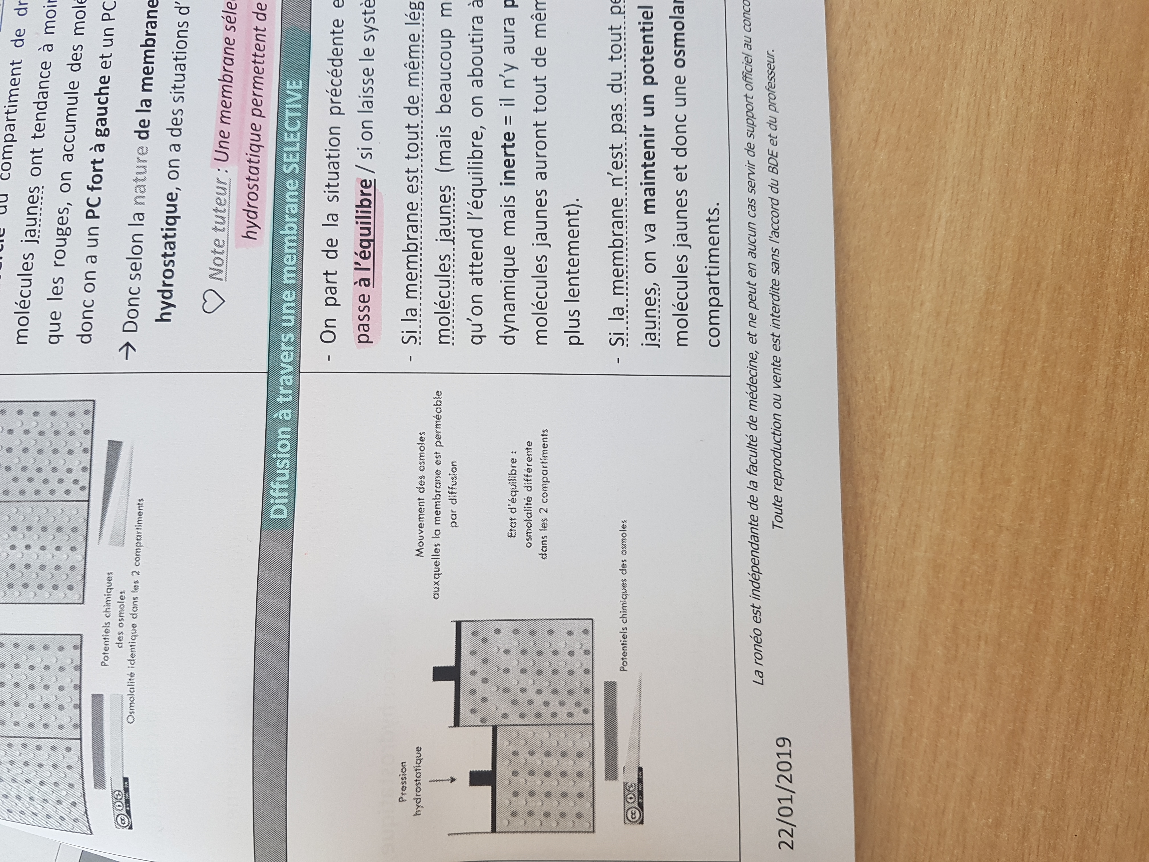

Salut j'ai un petit beug avec l'equilibre des pression oncotique et osmotique avec la pression hydrostatique. Car dans l'exemple de la roneo on mets juste l equilibre P°hydrostatique/ P°oncotique.
Je voie pas trop comment la pression hydrostatique peut equilibre la osmotique vue que les molecule en solutions vont diffuser peut importe la P°Hydrostatique appliqué comme montré sur ce schema . Je pense mettre embrouillé quelque part :confused:

Justement dans cet exemple, les molécules jaunes (les plus claires) ne peuvent pas diffuser librement à travers la membrane. Elles exercent donc une pression sur cette membrane. À un certain moment, la pression osmotique générée par ces molécules jaunes (proportionnelle à leur concentration) deviendra égale à la pression hydrostatique qui est appliquée sur le compartiment --> Les 2 pressions s'équilibrent, les échanges sont égaux.
En revanche ici, les molécules rouges (plus foncées) peuvent diffuser librement et équilibrer leur concentration donc ne pourront pas contrecarrer la pression hydrostatique.
=> Tout est une question de perméabilité :wink2:
