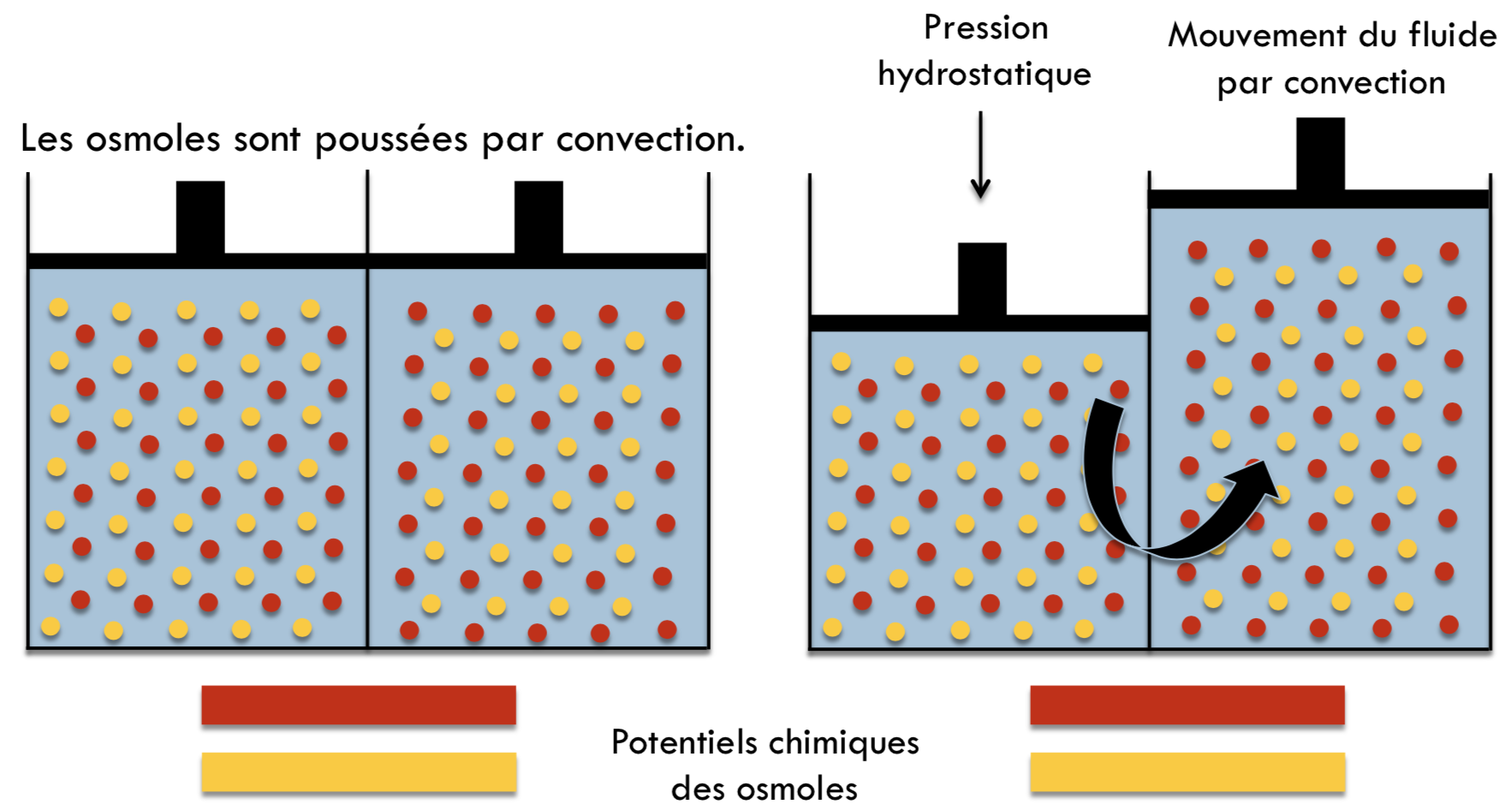

La diffusion fait appel à la pression osmotique dans le sens où elle dépend uniquement des différence de concentration (= gradient de concentration). Les osmoles diffusent vers l'endroit où elles sont le moins concentrées.
La convection fait appel à la pression hydrostatique dans le sens où c'est l'application de cette pression qui est à l'origine des mouvements des molécules de solvant ET de soluté.
J'espère que c'est plus clair, j'ai essayé de faire simple et synthétique :wink2:

Donc un item qui dit la convection fait intervenir la pression osmotique et oncotique.
Est FAUX ?
C’est ca ?

"Un mouvement de convection est la résultante d'une différence de pression osmotique/oncotique" est FAUX oui
