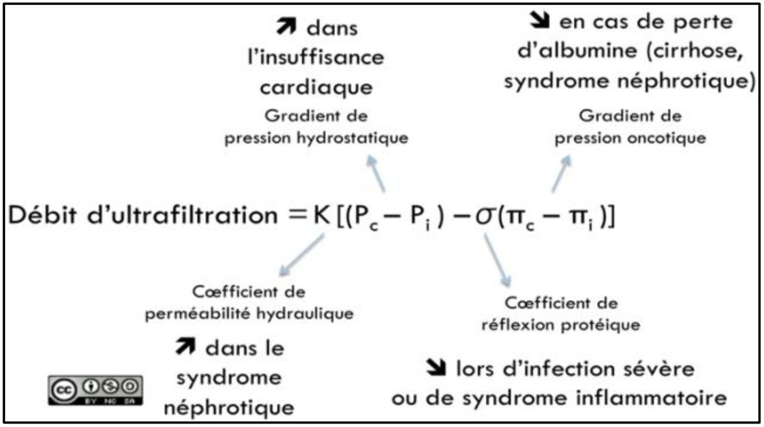

Je ne comprend pas le lien entre la cirrhose, l’hypoalbuminemie et la baisse du gradient de pression oncotique dans la relation de starling...
Quelqu’un peut-il m’eclairer là dessus :)

Alors déjà il faut avoir compris le principe de la relation de Starling et les pressions qui génèrent les échanges capillaires.
En situation physiologique, le plasma est plus concentré en protéines que le LI. Ainsi il réside une plus forte pression oncotique à l'intérieur des capillaire qu'à l'extérieur. Cette pression oncotique intracapillaire importante est responsable d'un appel d'eau vers le compartiment sanguin (qui est normalement équilibrée par la pression hydrostatique).
Ce qu'il faut retenir c'est : Pression oncotique = Favorise passage LI -> Sang.
Ainsi, en cas de cirrhose (le foie n’est plus fonctionnel pour produire de l’albumine/protéines, donc le plasma devient moins concentré en prots) ou d'hypoalbuminémie (diminution de la concentration en albumine, la principale protéine plasmatique), la pression oncotique intracapillaire DIMINUE.
Donc le gradient de pression oncotique ∆π (πc-πi) DIMINUE, et le débit d'ultrafiltration (passage sang -> LI) AUGMENTE "car moins de protéines intra capillaires qui attirent l'eau"
J'espère que c'est plus clair :wink2:

Re-coucou ! Deso je viens de me rendre compte d’une petite erreur importante (je devais être très fatigué Aha) :
- Cirrhose -> foie
- Syndrome néphrotique -> rein
Mais les 2 ont la même conséquence au final = diminution du gradient de pression oncotique
