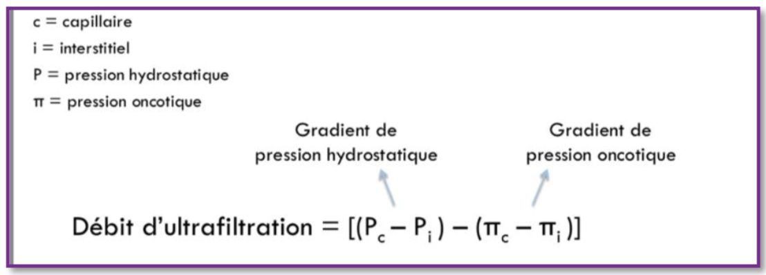

Dans une annale il est compter vrais que l'ultrafiltration a travers un capillaire dépend de la pression oncotique du liquide interstitielle mais ça ne serait pas oncotique plasmatique plutôt?

Les échanges au niveau capillaire sont modélisés par la relation de Starling (photo).
Tu vois que l'on fait référence aux GRADIENTS de pression hydrostatique ∆P/oncotique ∆π. Ainsi, si la pression oncotique (la concentration en protéine) du LI πi augmente, le gradient de pression oncotique ∆π diminue, et le débit d'ultrafiltration augmente.
Par logique, comme les protéines sont responsables d'un appel d'eau, si la concentration en protéines du LI augmente, elles vont attirées également de l'eau vers le LI et donc augmenter davantage le débit d'ultrafiltration.
