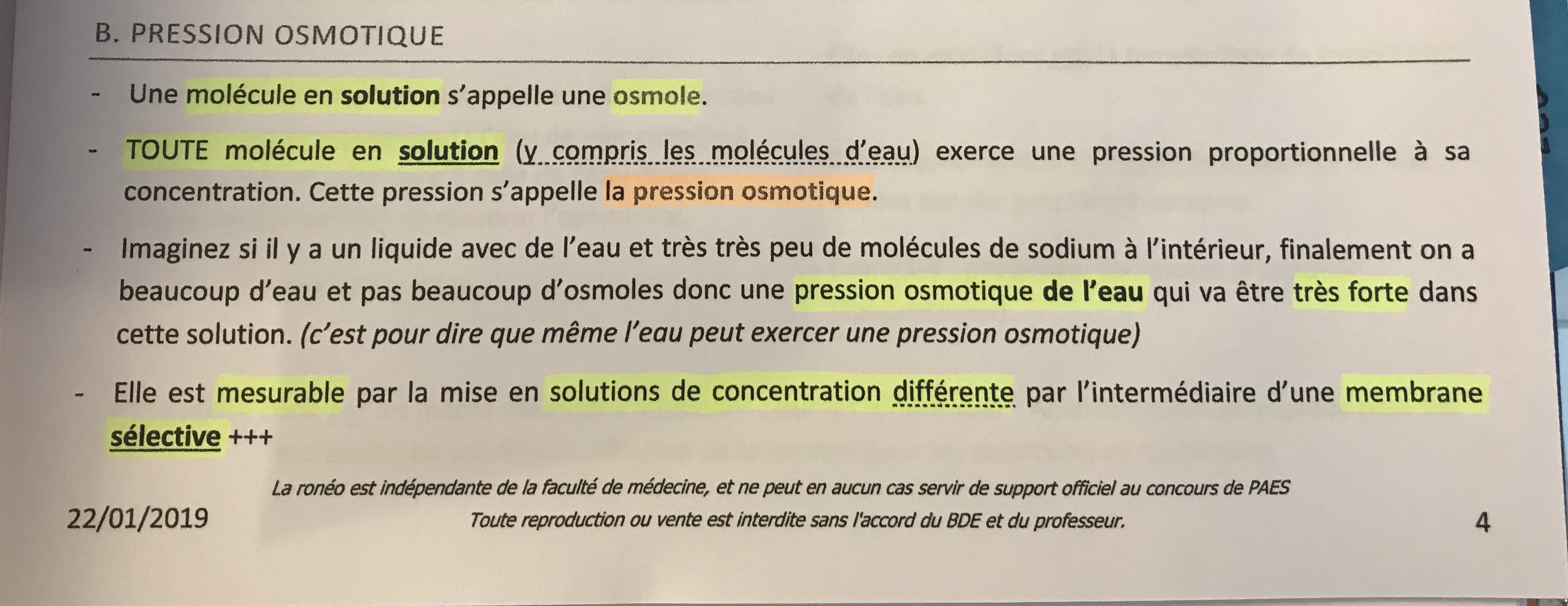

J'ai du mal avec la définition de la pression osmotique: @@
Elle est différente entre le cours biophy des solutions et le cours de physio potentiel chimique, diffusion et convection. (j'ai vu plusieurs post concernant la pression osmotique mais ils ne répondent pas à ma question).
- En physio : on dit que la pression osmotique est exercée par toutes les osmoles.

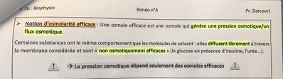

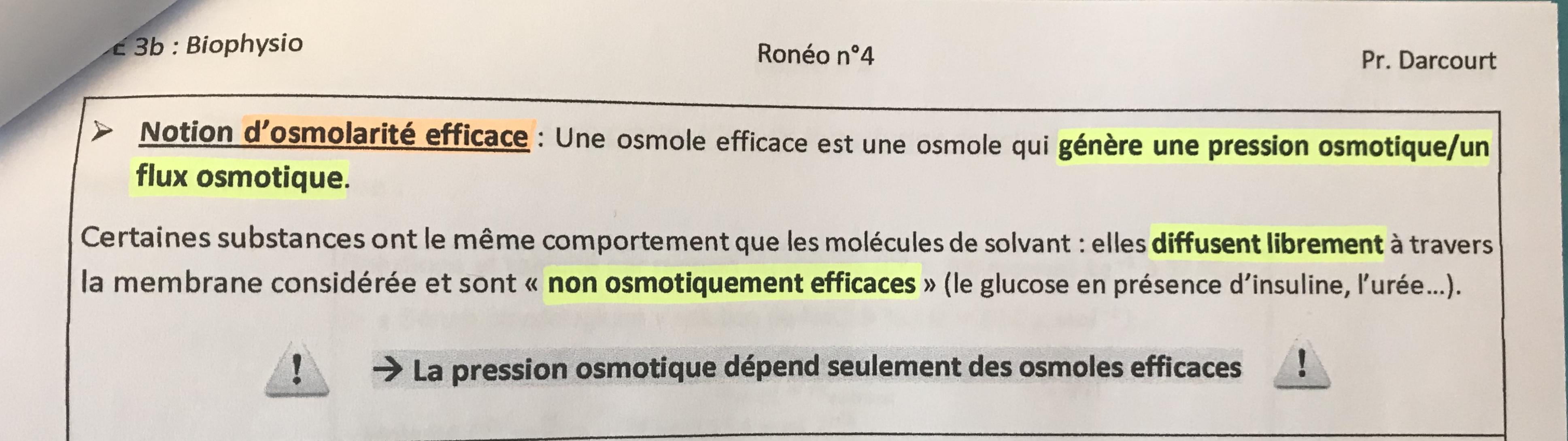

- En biophy : on dit que la pression osmotique est exercée uniquement par les osmoles efficaces.
quelle est la définition a retenir?
Pourquoi les versions diffèrent? stp

Pour qu'une osmole exerce une pression osmotique, il faut que la membrane lui soit IMPERMÉABLE !
- En physio : le prof dit que toute molécule en solution est capable d'exercer une pression osmotique (tant que la membrane lui est imperméable)
- En biophy : Le prof dit que seules les osmoles efficaces exercent une pression osmotique car par définition, ce sont seulement des osmoles efficaces qui ne peuvent pas traverser la membrane.
Donc tout est une question de "caractéristiques de la membrane".
Mais pour le concours retiens que "seules les osmoles efficaces exercent une pression osmotique" mais si tu as compris la petite nuance tu te feras pas piéger
