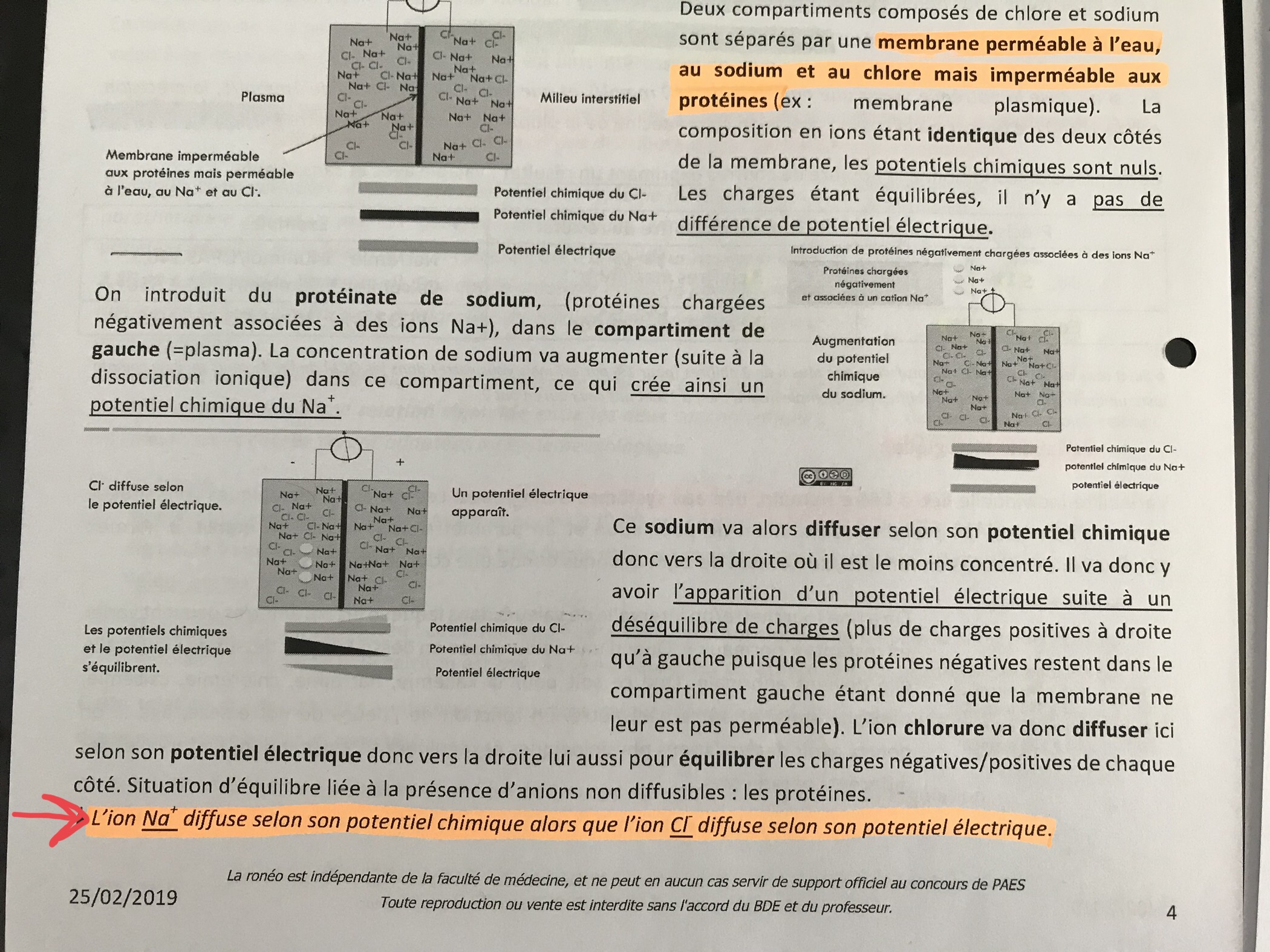

Salut , petite question rapide :P concernant l'effet donnan qd on introduit le protéinate de sodium à gauche on est d'accord que le potentiel électrique RESTE NUL (vu que à gauche on a ajouté autant de Na+ que de protéines - ) et dans le compartiment de droite rien a changé on a tjrs autant de charge + (na) que de charge - Cl- MAIS c'est UNIQUEMENT le potentiel chimique qui est responsable de la migration de Na + au départ?
voilà merci d'avance de confirmer si c'est bon :P :bashful:

Oui c’est neutre à gauche au départ car le proteinate de sodium est neutre. Mais en solution il se dissocie pour donner des protéines (-) et du Na(+). A ce moment le Na+ diffuse vers la droite selon son potentiel chimique, mais pas uniquement car il va également être attiré par les charges négatives des protéines qui sont restées à gauche.
—> Équilibre potentiel chimique/potentiel électrique

Mais du coup je ne comprend pas ce qu'on dit dans la ronéo sur les dosages qui fait allusion seulement au potentiel chimique..

Parce que dans l'expérience, de base, le Na+ diffuse selon son potentiel chimique. Ensuite les phénomènes électriques viennent entraver sa diffusion
