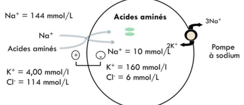

Messagepar c.khl » 16 Jan 2019, 19:24
Désolée encore moi, mais je n'arrive pas à comprendre le mécanisme de l'entrée du Na+ et celui des aa. Parce que je pensais que les Na+ étaient principalement en extra donc je ne vois pas pourquoi ils entrent en intra, ou alors je me trompe totalement?

:arrow: Petit schéma pour bien visualiser :
Dans cette situation les protéines présentent à l'intérieur sont soit sécrétées dans le MEC soit dégradées. L'osmolalité intracellulaire diminue donc et la cellule va se déshydrater (car sortie d'eau). Comme je l'ai dit pendant la tut'rentrée, même si le sodium est la seule osmole efficace, les protéines peuvent être responsables de transferts d'eau car la membrane plasmique leur est imperméable (ce ne sont pas des osmoles mais des molécules en suspension). Pour éviter de se déshydrater, la cellule doit trouver un moyen pour faire rerentrer de l'eau -> Solution = réaugmenter l'osmolarité intracellulaire en faisant entrer des AA non essentiels dans le cellule.
Le problème c'est que le PC des AA est favorable à leur sortie de la cellule -> C'est la que les transports actif et secondairement actif interviennent :wink2:
Tu vois que sur la membrane cellulaire, il y a une pompe a sodium Na/K ATPase (transport ACTIF) qui fait sortir 3 Na+ et rentrer de K+ en consommant de l'ATP malgré le fais que le MEC soit plus concentré en Na et le MIC en K. En faisant ça la pompe maintient une asymétrie de répartition en Na et K de part et d'autre de la membrane et maintient donc un potentiel chimique pour ces 2 ions ions qui rend favorable l'entrée du Na et la sortie de K (selon le PC qui est créer par la pompe, ils vont vouloir diffuser vers l'endroit où leur concentration est la plus faible).
Donc ce qui faut comprendre c'est qu'en créant un PC pour le Na+ grâce à un transport actif ça va avoir des conséquences sur sa diffusion. Et dans ce cas, notre but est de faire rentrer des AA dans la cellule pour augmenter à nouveau l'osmolarité, cette entrée se fera couplée à celle du sodium grâce à un co-transporteur Na-AA (transport SECONDAIREMENT ACTIF)
Tu noteras que c'est le même principe qui est à l'origine du potentiel de membrane, la pompe à sodium qui maintient l'asymétrie de répartition / PC pour le Na et le K, mais le Na rentre à nouveau dans la cellule cette fois par un canal sodique de perméabilité inférieure au canal potassique (c'est du transport secondairement actif).
J'espère que j'ai pu t'aider et répondu à ta question mais du coup oui le Na est principalement en extra et il va donc vouloir diffuser vers l'intra (car moins concentré) --> C'est le principe de diffusion :wink2:
