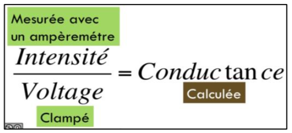

Je n'arrive pas à comprendre l'intérêt du patch clamp quand on dit avec la loi d'Ohm, l’absence de protéines transmembranaires ou la conformation fermée

Grâce au système du patch clam tu peux étudier les propriétés conductrices d'un canal ionique. La loi d'Ohm applique à ce système.
:arrow: Pour rappel, la loi d'Ohm :
- Tu IMPOSES un PE (= voltage = clampage) -> nb d'électrons que tu envoies
- Tu MESURES l'intensité (= ampérage) -> nb d'électrons qui passent par unité de temps, tu la mesure après le passage par la membrane sinon ça n'a pas d'intérêt
- Tu CALCULES la conductance -> est-ce que les ions sont passés à travers mon canal ou pas ?
Donc si tu mesures une intensité faible (peu d'e-) ALORS que tu as mis un PE fort (t'as envoyé bcp d'e-), ça veut dire que ta conductance est faible (donc les ions ne passent pas à travers la membrane)
-> Si les ions ne passent pas ça veut soir dire que y'a pas de canal pour cet ion OU qu'il en existe mais qu'ils sont fermés !
J'espère que c'est plus clair pour toi :wink2: (et la formule devient logique si tu as compris le principe)

ouiii parfait j'ai parfaitement compris merci beaucoup
