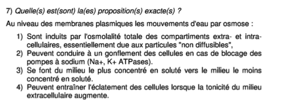

bonjour , concernant ce qcm sans justification , la réponse est "2" .
Or je ne comprend pas pourquoi la réponse 1 est fausse .
Ensuite concernant la réponse 2, est ce que la justification est: " le blocage de la pompe provoque un excès de sodium en intra cellulaire comme avant on sortait 3 sodium pour 2 potassium , entrainant une hausse de l'osmolaloté intraC"
Merci bien

Coucou :wink2: (vraiment déso pour le délai de réponse...)
Alors les justifications :
1) Les mouvements d'eau par osmose sont induits par l'osmolalité EFFICACE (et non pas l'osmolalité totale qui dépend de toutes les osmoles, comme par exemple le K+ qui n'induit pas de transferts d'eau).
Osmolalité totale = Somme de toutes les osmoles / Masse d'eau
Osmolalité efficace = Osmoles efficaces (Na) / Masse d'eau
2) Oui la justification est bien celle-ci. En bloquant la pompe à sodium, tu "conserves" le Na+ en intracellulaire, ce qui va provoquer un appel d'eau vers le MIC --> Gonflement
