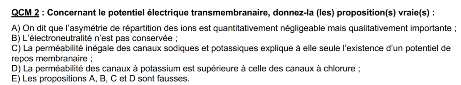

salut,
Dans l'item C de cette question, j'aurais tendance à répondre vrai mais dans la correction c'est compter faux

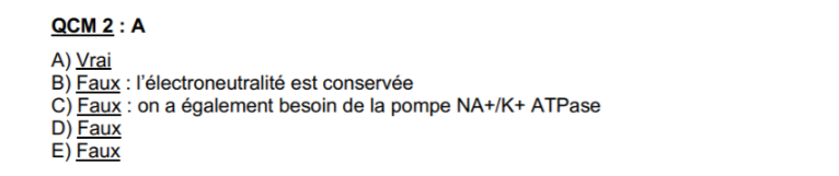

Mais je ne comprend pas parce que c'est bien la différence de perméabilité des deux canaux qui permettent d'expliquer le potentiel de repos et la pompe ne sert qu'à maintenir ce potentiel. Donc est-ce qu'on peut compter cet item vrai ou c'est moi qui est faux?

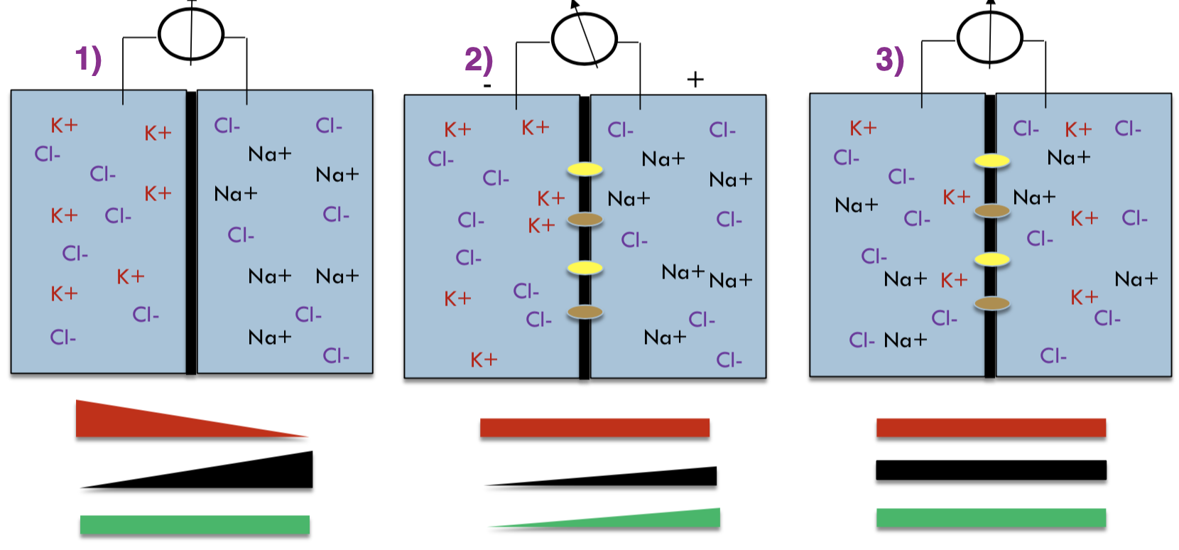

Tu vois ici, que si l'asymétrie de répartition n'est pas maintenue (par la pompe à sodium), le potentiel de membrane ne peut pas persister et ne pourrait pas être créé si au départ il n'y avait pas cette asymétrie (créée par la pompe à sodium).
C'est plus clair ? :D
