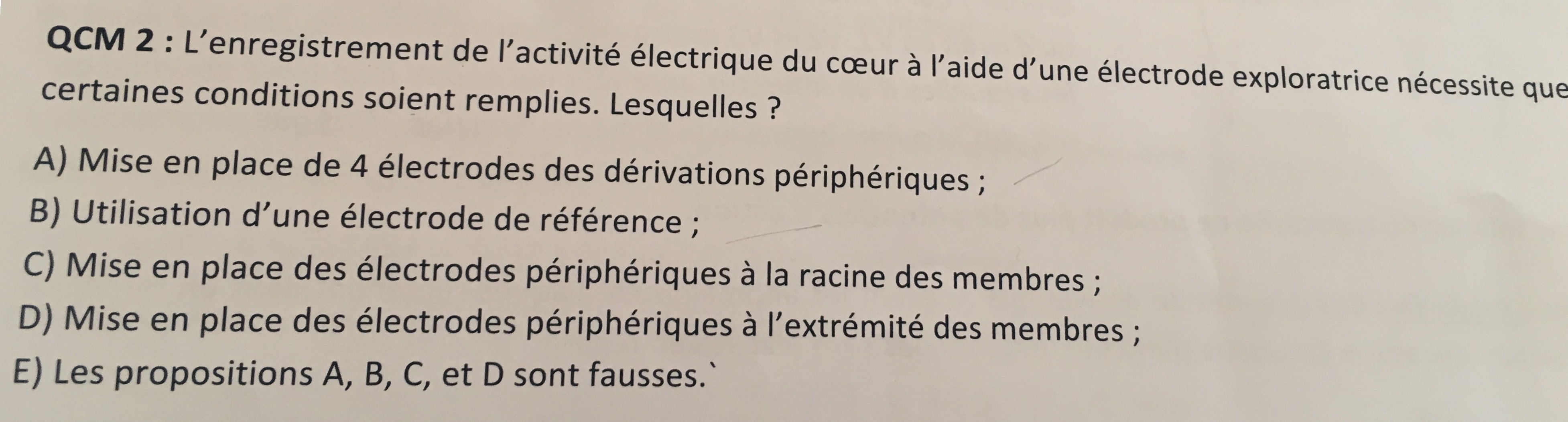

Est-ce que on peut parler de dérivations périphériques sont formées par une électrode exploratrice et une électrode de référence selon les règles de Einthoven ?
En fait, moi j’ai compris que l’electrode exploratrice et l’elecrode de référence sont uniquement utilisés avec baily et aussi avec les dérivations précordiales
De plus dans ce qcm en fin de cours, le prof ne précise pas selon quel règle s’effectue l’enregistement, du coup je comprends pas l’item A, psk dans les derivations précordiales on a pas besoins de 4 électrode périphérique..
merci d'avance :D

Alors tu as un peu confondu beaucoup de notions.
- Dérivations d'Einthoven : Entre 2 électrodes exploratrices
- Dérivations de Bailey : Entre l'électrode de référence et une électrode exploratrice
Attention, on ne parle pas d'électrode de référence pour les dérivations précordiales ++, c'est le principe des dipôles et non de la projection orthogonale.
- Dérivations précordiales : Besoin d'électrodes précordiales (qui sont différentes des électrodes exploratrices !)
Donc ici l'énoncé dit bien "à l'aide d'une électrode exploratrice", ce qui exclus les dérivations précordiales.
:arrow: Donc avec une électrodes exploratrice, tu peux :
- Soit utiliser les dérivations d'Einthoven (avec une autre électrode exploratrice)
- Soit utiliser les dérivations de Bailey (avec l'électrode de référence)
--> On pose donc les 4 électrodes (rouge, jaune, verte, noire) au niveau des membres
J'espère que c'est plus clair :wink2:
