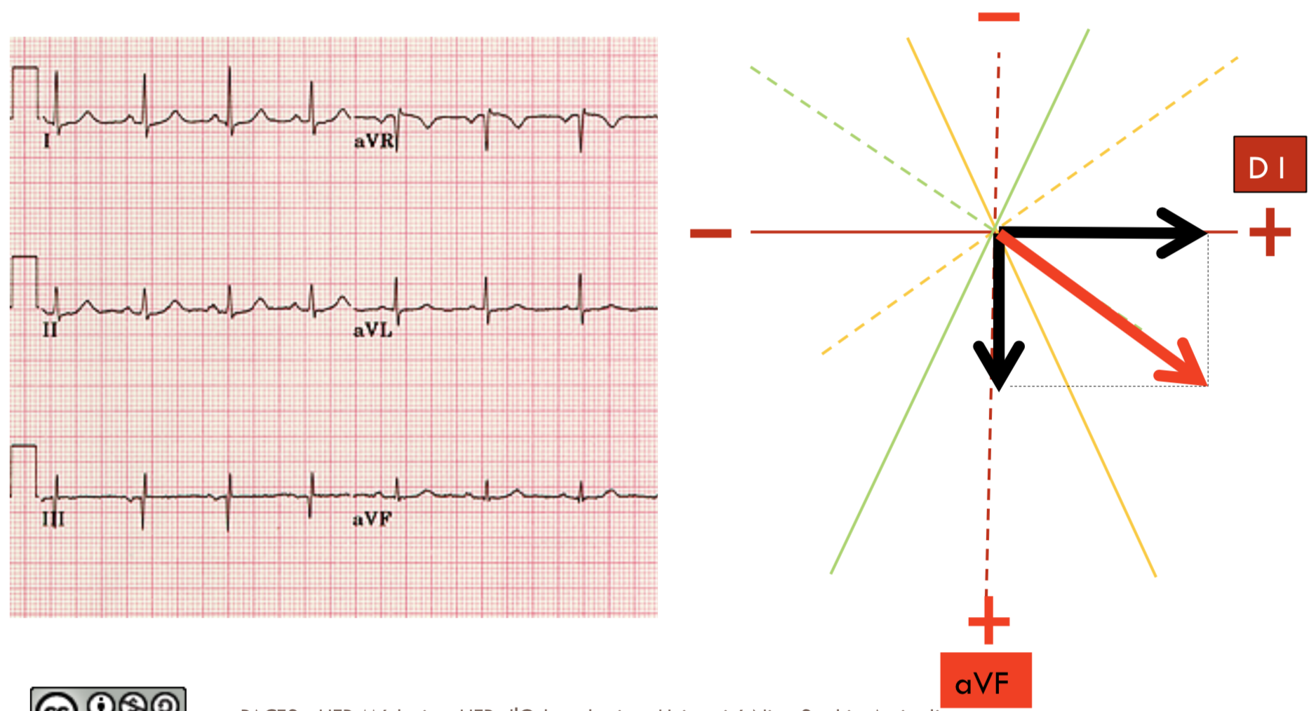

3) Je ne sais pas où tu as vu qu'elle est négative mais elle est bien positive :

Ok c'est niquel, et c'est page 18 de la roneo que j'ai vu ça, mais je crois que j'ai mal compris son commentaire haha, merci beaucouuup !
