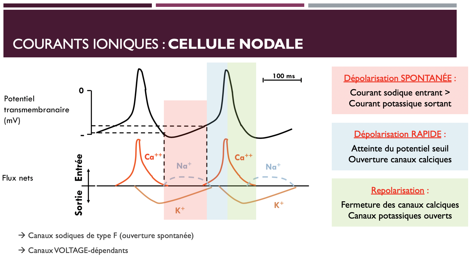

Tu vois que pendant la phase de dépolarisation spontanée :
- Les canaux sodiques de type F sont ouverts : Il s'ouvrent spontanément et modifient le potentiel de membrane
- Les canaux potassiques voltages dépendants sont ouverts car ils sont encore sensibles à cette différence de voltage (crée par les canaux sodiques F)
C'est mieux ? :)

Une dernière question par rapport au schéma : est-ce qu'un item disant "les canaux potassiques voltages dépendants sont fermés lors de la dépolarisation rapide" est bien à compter juste ?

Messagepar Trident » 21 Avr 2019, 19:24
Oui :)
