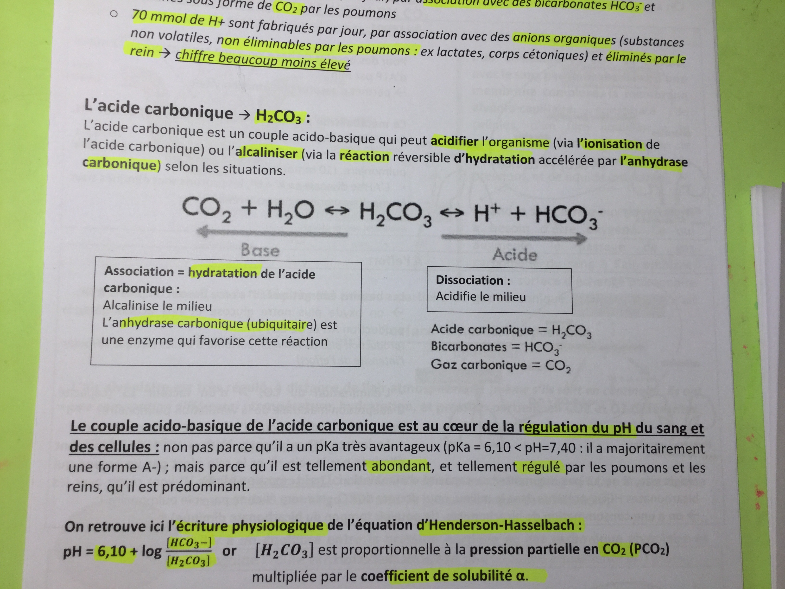

Coucou :) il y a un petit truc que je ne comprends pas, dans l’equation Que je mets en photo pourquoi quand on va vers CO2 et H2O on basifie pour moi le CO2 c’est de l’acide
Et pareil de l’autre côté pourquoi on acidifie alors que le HCO3- c’est une base ... ? Merci :)

Hello ! :)
Lorsque l'on dit que l'on acidifie, on se réfère à la concentration en H+.
En effet, pH = - log[H+].
Donc quand du HCO3- et du H+ s'associent pour former du CO2 (acide volatil) et H2O :
-> diminution de la concentration en H+
-> alcalanisation du milieu.
Et quand le CO2 (acide volatil) et l'eau H2O s'associent pour former des H+ et des bicarbonates HCO3- :
-> augmentation de la concentration en H+
-> acidification du milieu.
Voilou !
