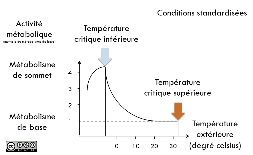

Mon incompréhension se situe ronéo 15 page 19.
Dans les applications en médecine pathologiques, il est dit que la fièvre (donc augmentation de T°) est induite par une augmentation du métabolisme.
Mais juste en dessous il est dit que le métabolisme de base équivaut à la T° critique supérieure, alors que le métabolisme max équivaut à la T° critique inférieure.
Donc je ne comprend pas très bien si la T° augmente quand le métabolisme augmente, ou si la T° diminue quand le métabolisme augmente !
Merci de m'éclairer et passez une bonne journée :D

Je m'ajoute pour savoir si mon raisonnement est correct :
Je comprends le truc comme ça : dans le cas de le cas de la fièvre, la température est augmentée du fait de l'augmentation du métabolisme (donc en gros ici ton métabolisme c'est la cause) alors que dans le cas de la température critique inférieure, c'est plus une conséquence (genre t'augmente ton métabolisme pour augmenter ta température et lutter contre le froid sauf que y a un moment où t'atteint une limite d'où la mention "métabolisme max")

* La fièvre est induite par une augmentation du métabolisme entraînant cette augmentation de la T°C.
(Aug° du métabolisme -> augmentation de la T°C -> fièvre)
* Mais une augmentation de la T°C corporelle n'est pas forcément causée par de la fièvre, elle peut être du à la température extérieure/ambiante.
Et suivant cette T°C extérieure, notre organisme va opter pour un métabolisme plus ou moins intense dans le but de maintenir une température corporelle aux alentours de 37°C.
Que nous dit ce fameux graphique page 19 de la ronéo ?
Ce graphique illustre l'activité métabolique de l'organisme en fonction de la T°C extérieure.
- Flèche bleu : Température extérieure inférieure à 0°C
L'organisme va donc opter pour une activité métabolique importante afin de créer de la chaleur et de conserver une T°C corporelle aux alentours de 37°C.
- En dessous de cette température critique inférieure, l'organisme a du mal à fonctionner et ne peut pas opter pour une métabolisme trop important, l'organisme n'étant pas en capacité de fonctionner correctement à une telle température.
- Flèche orange : Température extérieure supérieure à 30°C
L'organisme va donc opter pour une activité métabolique minimale = métabolisme de base afin de créer le moins possible de chaleur et de conserver une T°C corporelle aux alentours de 37°C.
Voilou ! J'espère que c'est tout bon pour vous à présent ! <3
