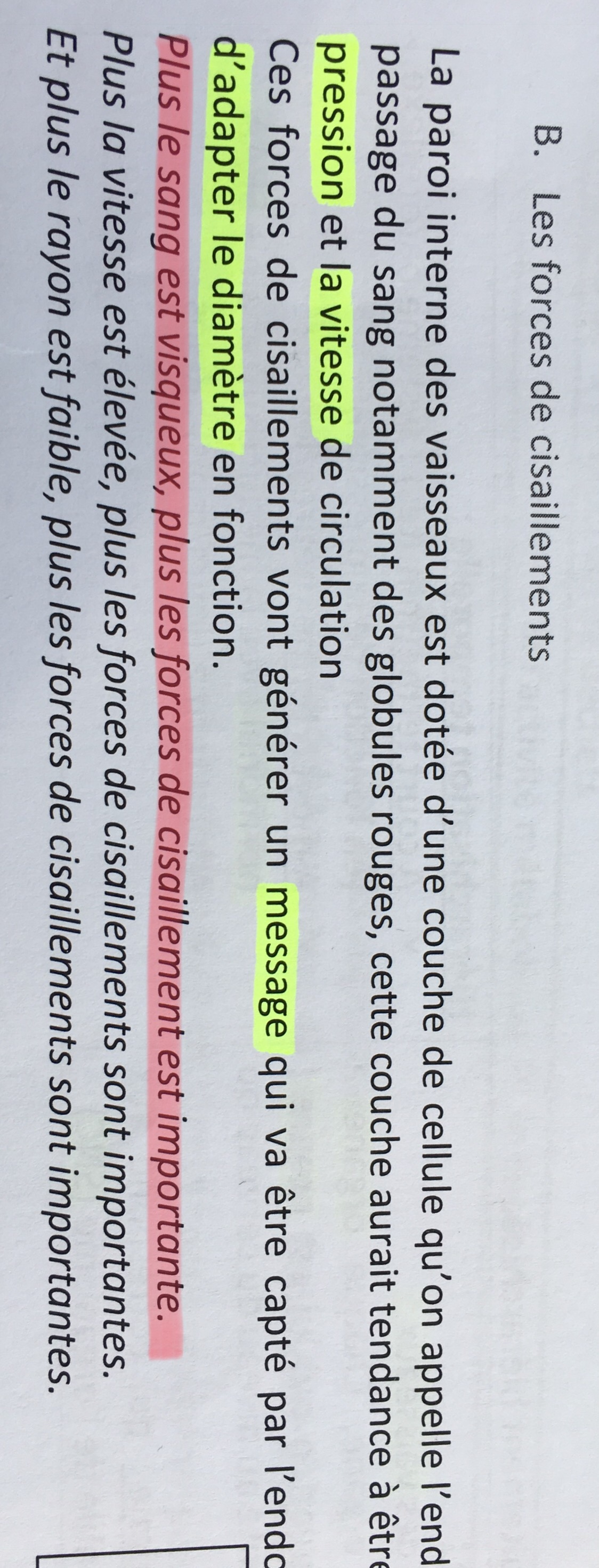

Messagepar BatBouut » 13 Mar 2019, 10:48
Bonjouur :)
Les deux en rouge se contredisent :/ je comprend plus rien :/
Est-ce que vous pouvez m’eclairer svp ?
Mercii d’avance <3

Re: Cisaillement
Messagepar Mikalach » 14 Mar 2019, 02:00
Pas de contradictions ! Ne confond pas forces de cisaillement du cours de Lefthe et taux de cisaillement du cours de Darcourt c'est vite fait de tout mélanger !
Je te mets la formule des forces de cisaillement ci dessous :
Formule forces de cisaillement.png (3.39 Kio) Vu 564 fois
Tu vois bien avec cette formule que :
*les forces de cisaillement varient dans le même sens que la viscosité et la vitesse
*les forces de cisaillement varient dans le sens inverse du rayon
C'est bon pour toi ?

Messagepar BatBouut » 14 Mar 2019, 11:23
et
le taux de cisaillement augmente qd viscosité diminue c'est ça ?
je comprend pas trop la difference entre les :/
il faut retenir sans chercher à comprendre ?

Messagepar doralexploratrice » 15 Mar 2019, 12:41
Je me rajoute au sujet 0_o
Si effectivement on s'appuie sur cette formule pour raisonner, alors si les forces de cisaillement augmentent, c'est que le rayon diminue, alors pourquoi dans le cours/correction QCM, il est indiqué que cette augmentation de forces aboutit in fine à une vasodilatation ?
Merci d'avaance :)

Messagepar BatBouut » 16 Mar 2019, 18:05
doralexploratrice, en fait le diametre augmente pour NORMALISER les force de cisaillement. à confirmer :)
- dans le cours du prof darcourt, on dit que qd : la vitesse augmente donc --> (le débit augmente )--> la pression laterate diminue--> le diametre diminue .. donc le vx se collabe psk la pression laterale a trop diminuer..
en fait le diamètre va augmenter pour encore normaliser tout ça. ou Est-ce que cette partie du cours concerne plus les contrainte pariétale ?
:question:
jsp pk mais j'ai l'impression que c'est 2 cours sont trop lié 0_o
mercii d'avance :)

Messagepar Mikalach » 17 Mar 2019, 23:36
Salut à tous
Batbout a bien compris, il s'agit de normaliser ces forces de cisaillement, c'est le bon terme !
C'est assez intuitif, quand la force de cisaillement est trop forte sur l'endothélium, le vaisseau va se dialter et le rayon augmenter pour appliquer cette force sur davantage de surface et ainsi diminuer ces forces de cisaillement !!
Je vous joins également le lien où je fais un petit récap entre taux de cisaillement et force de cisaillement : https://www.carabinsnicois.fr/phpbb/vie ... 3&t=127425
Je vous conseille aussi, même si les 2 cours sont fortement intriqués dans l'absolu, de bien faire la différence entre les notions des 2 cours pour pas vous mélanger !
