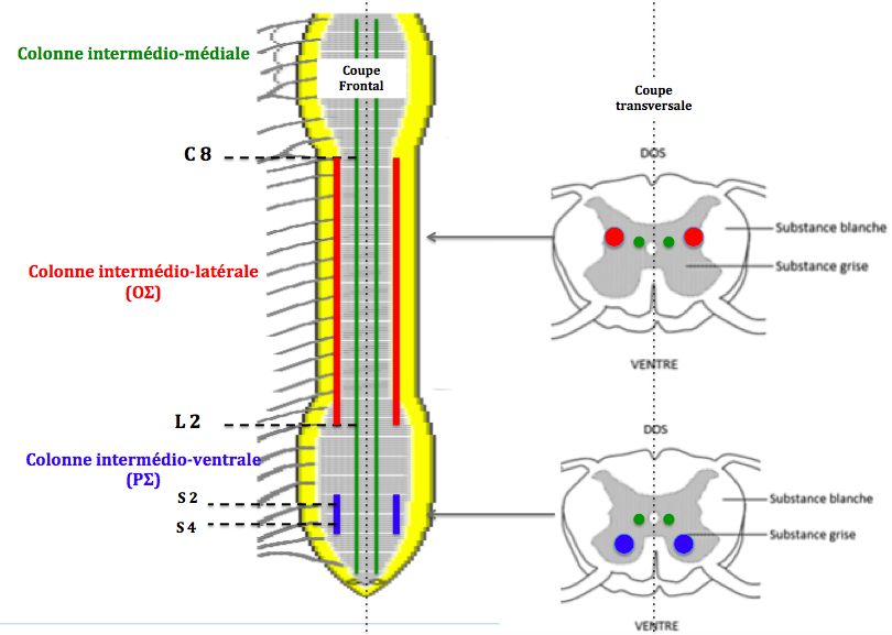

coucou , j'ai un petit voir gros pb avec les colonnes du SNV ortho et para j'arrive pas bien à comprendre où elle se situe dans la moelle ,je trouve pas que les schémas de la rondos montre bien donc possible d'avoir un petit schéma ou explication svppp ,car vous ne l'avez pas encore traité je crois d'ailleurs dans les fiches de la pré-rentré ..
merci bcpppp +++ d'avance :D

Coucou BM,
Pour l'orthosympathique : le neurone pré-ganglionnaire ce trouve dans la colonne intermédio-latérale qui s'étend du myélomère C8 à L2 au niveau de la moelle spinale.
Cette colonne est subdivisée en 3 partie :
:arrow: cilio-cardiaque C8 - T2
:arrow: Broncho-pulmonaire T3-T5
:arrow: Abdomino-Pelviens T6-L2
Pour le parasympathique : le neurone pré-ganglionaire a une origine soit :
:arrow: Crânienne : au niveau de la 3e colonne (viscéromotrice) du le plancher du 4ème ventricule (V4).
:arrow: Pelvienne : au niveau de la colonne intermédio-ventral qui s'étend du myélomère S2 à S4 au niveau de la moelle spinale.
Je te met ci joint un schéma pour que tu visualise bien les colonnes de l'orthosympathique et du parasympathique.
Sinon, petit conseil -> ne force pas trop sur ce cours car il seras repris par le professeur Camuzard (normalement) cette année donc il sera certainement simplifier pour une meilleure compréhension, voila pourquoi je n'en ai pas parlé à la Tut' :wink2:
C'est bon pour toi ?
