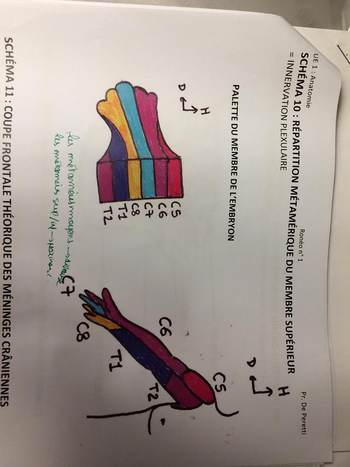

J'ai du mal à comprendre l'innervation cutanée du bras:
-à quoi fait-il référence quand il parle des "palettes des membres"
-je ne comprends pas ce qui correspond à "métamères moyens"
Merci!

Alors, l'appellation palette des membres est une fait une appellation embryologique (#tropcool :curse: ) :
En effet, à la quatrième semaine de développement embryonnaire, les membres apparaissent sous forme de bourgeons
A la cinquième semaine le bourgeon prend un aspect aplati d'où son nom de palette.
Les métamères moyens sont simplement les métamères "du milieu" de la palette : par exemple, pour le membre supérieur , l'innervation s'étend de C5 à T1/T2
- C5 sera appelé métamère supérieur
- T1/T2 est le métamère inférieur
Entre ces métamères, on retrouve C6,C7 et C8 qui seront considérés comme "métamères moyens".
Lors de la croissance de la palette des membres, les métamères supérieurs et inférieurs vont devenir proximaux, c'est-à-dire qu'ils vont être au plus proche du tronc, alors que les métamères moyens seront distaux.
Au niveau du membre supérieur ça te donne : C5 , T1 et T2 innervent la racine du membre (respectivement pour les segments supérieurs et inférieurs), et C6 C7 et C8 innervent la main.
C'est bon pour toi ? :)
